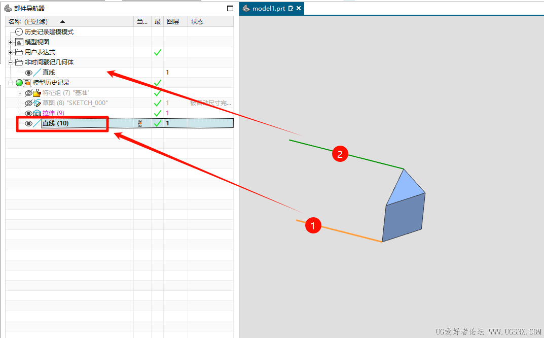

请问,怎样能将1,转变为非时间戳记几何体

发表于 2025-9-10 16:28:28 | 显示全部楼层
为什么会有这样的需求

 楼主| 发表于 2025-9-10 16:33:06 | 显示全部楼层
通透 发表于 2025-9-10 16:28
为什么会有这样的需求
断开与父级的关联

发表于 2025-9-10 16:38:04 | 显示全部楼层
移除参数?

 楼主| 发表于 2025-9-10 16:42:06 | 显示全部楼层
移除参数,就全部了,想就针对某些曲线,去除关联

发表于 2025-9-10 16:45:12 | 显示全部楼层
不是可以选的吗

 楼主| 发表于 2025-9-10 16:49:29 | 显示全部楼层
通透 发表于 2025-9-10 16:45
不是可以选的吗
选择后,再编辑就没有这个选项了
