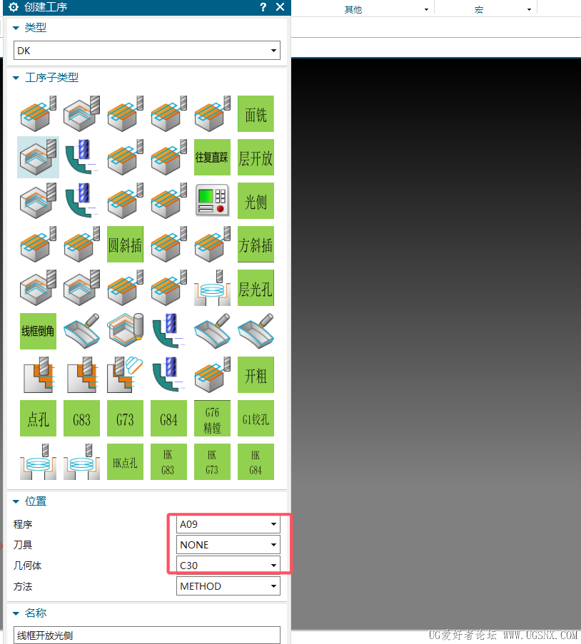

我们手动编程的情况下,创建工序时位置一栏的程序-刀具-几何体-方法,都是继承上一个工序。
但是用宏编程,不管是复制宏还是插入宏,创建工序的位置一栏,都是和录制宏的时候一样,比如几何体和程序组,永远固定一个,
如果程序不是一个几何体或者不是一个程序组的话就每条程序都要手动去修改,非常麻烦,这个有办法解决吗?

不知道,我以前弄得也是你这样的,而且这玩意不稳定,不如买个挂方便太多

我没办法,老实的拖动

应该和PM变量宏差不多,打开宏文件把固定的名称改成变量,这是我的猜测

模圣或者nxgo都可以的
