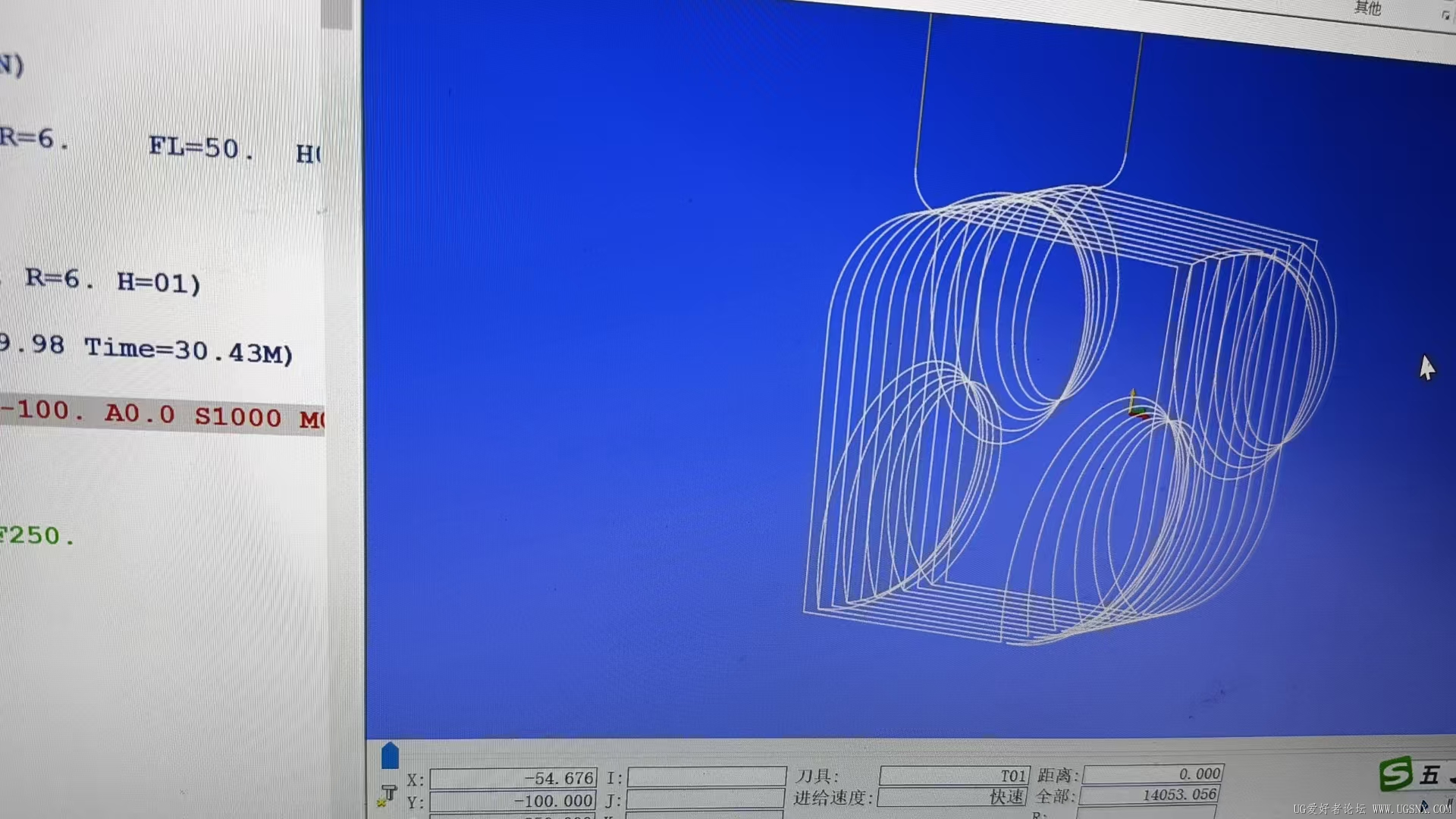

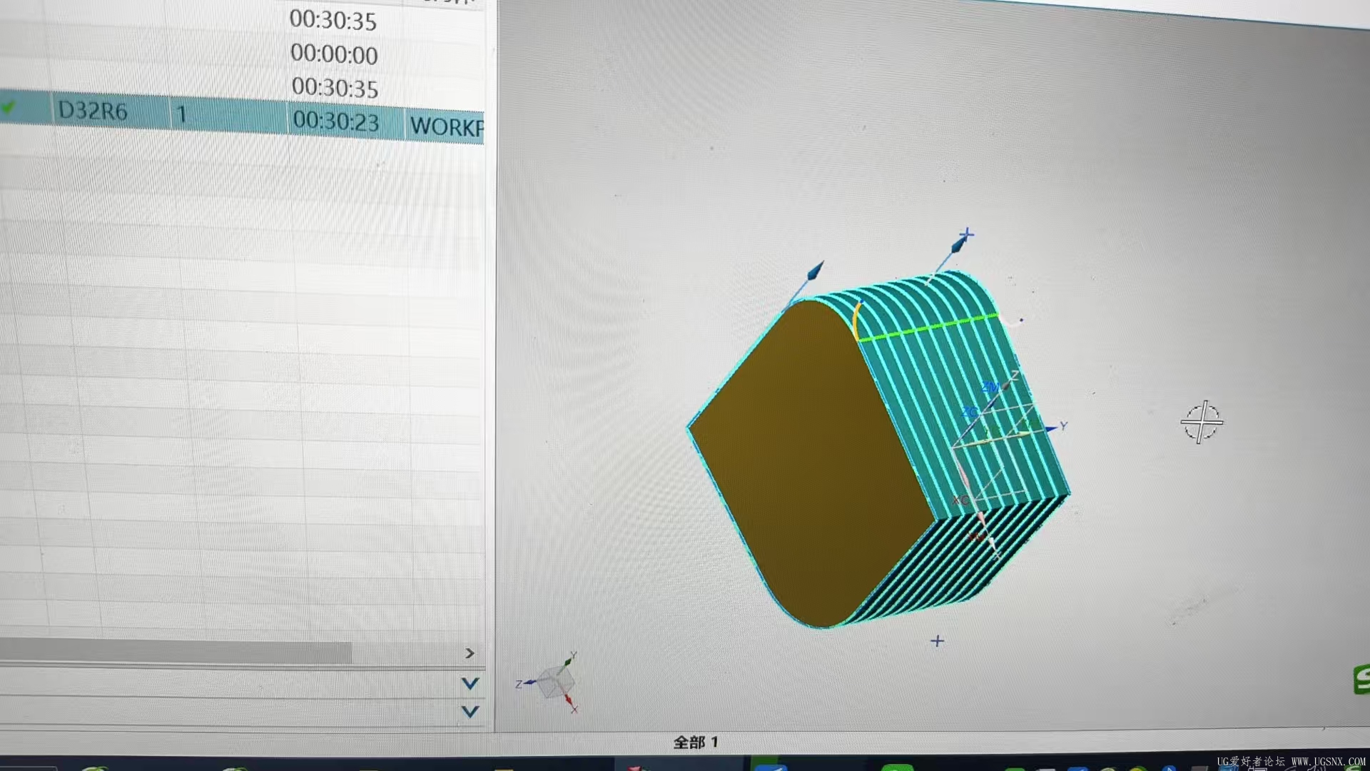

发表于 2025-9-12 22:19:54 | 显示全部楼层 |阅读模式
电脑编的4轴刀路模拟没有问题
用CIMCO模拟的刀路 不对
哪位大神帮忙看一下万分感激

发表于 2025-9-12 22:49:53 | 显示全部楼层
对的啊,没问题的。

发表于 2025-9-13 02:07:50 | 显示全部楼层
把体隐藏起来,看下里面有没刀路,或者过切检查一下,没问题就没问题,用CIMCO一样要设置机床的

发表于 2025-9-13 07:01:01 来自手机 | 显示全部楼层
把那个最短距离移动打开

发表于 2025-9-13 07:04:58 | 显示全部楼层
是不是机床调用的不对,这个好像是B轴的吧

发表于 2025-9-13 07:30:21 | 显示全部楼层
CIMCO没有设置好

发表于 2025-9-13 08:27:49 | 显示全部楼层
你是CIMCO里面的设置没弄对吧
