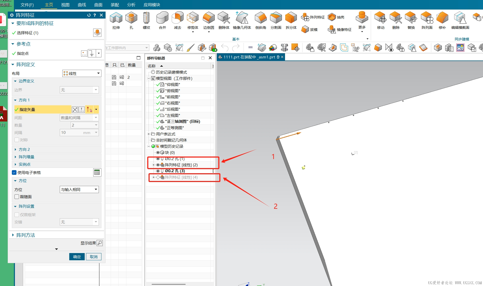

比如我阵列特征1,使用了一个电子表格,阵列特征2想再次调用这个表格发现这个表格只能一对一,不能一对多。
更无法跨组件调用?  我感觉挺不好的。  只能使用“参考阵列”但是参考阵列只能是同个部件特征与特征之间可以用,跨部件不可以,组件阵列也不可以。
我高亮的三个诉求,请问哥们有更好的办法解决吗

还有个问题,特征的电子表格生成之后是保存在哪里?没找到,是保存在prt文件内部吗?

电子表格是保存在当前部件里。针对的是使用电子表格的特征

ug的缺点是功能太多了。你想的是重复调用电子表格。但是你需要说的是想实现哪些东西。然后ug可能是用他自己的办法实现,而不是你想的办法。

我举一个列子:
我的钣金A需要打不规则孔,
我的钣金B也需要打按照A的顺序来打孔。
A的EXCEL,我的B无法调用。
更离谱的是,组件和组件之间的”阵列参考“也是无法使用的,请问除了WAVE还有其他办法吗?
在我看来这个是UG设计上的缺陷,按道理来说设计人员可以做到一张EXCEL表控制多个组件、多个特征才对。

之前你用的是什么软件可以实现这样的功能。wave确实可以做到,不知道为啥不用。每个软件都有自己的特点。

按照你的要求,最好有一个外部的表格,可以被所有需要用的部件,组件或者特征引用。然后更改外部表格,其他都好跟着更改。
