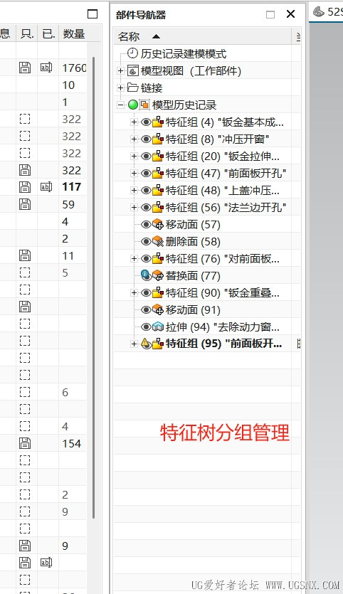

这个技巧需要一点建模思维。
基本思路是按照做基本框架-做特征A-做特征B-做特征C。。。。。的步骤来做的。特征和特征互不干扰。
比如我的复杂建模树有100个建模步骤,我们可以给特征分组,按照“实现的效果”来命名你的特征组。这样不会找半天找不到修改的地方。(因为不过是打孔、移面、拉伸,多了就分不清了。)

我知道,这个 是方便你自己后端的特征管理。

玩模具的到手就去参数,我不认可这种做法。 先建立一个基础,ABC三种特征可能有20个步骤,我按照A/B/C分类好不就行了?  ABC互不干涉 独立成立。  如果混在一起才离谱,去参更离谱。
