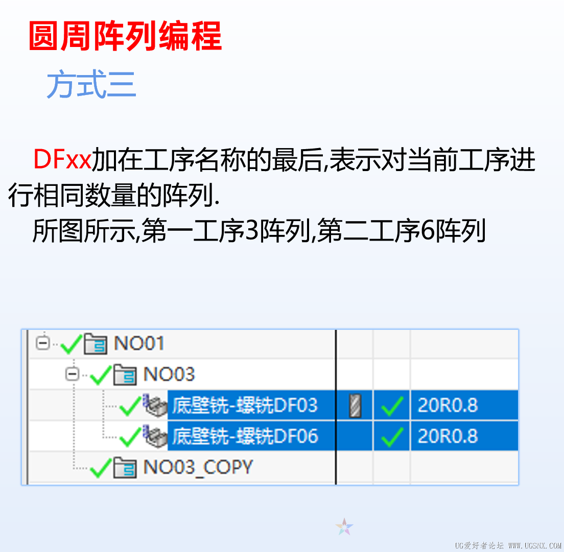

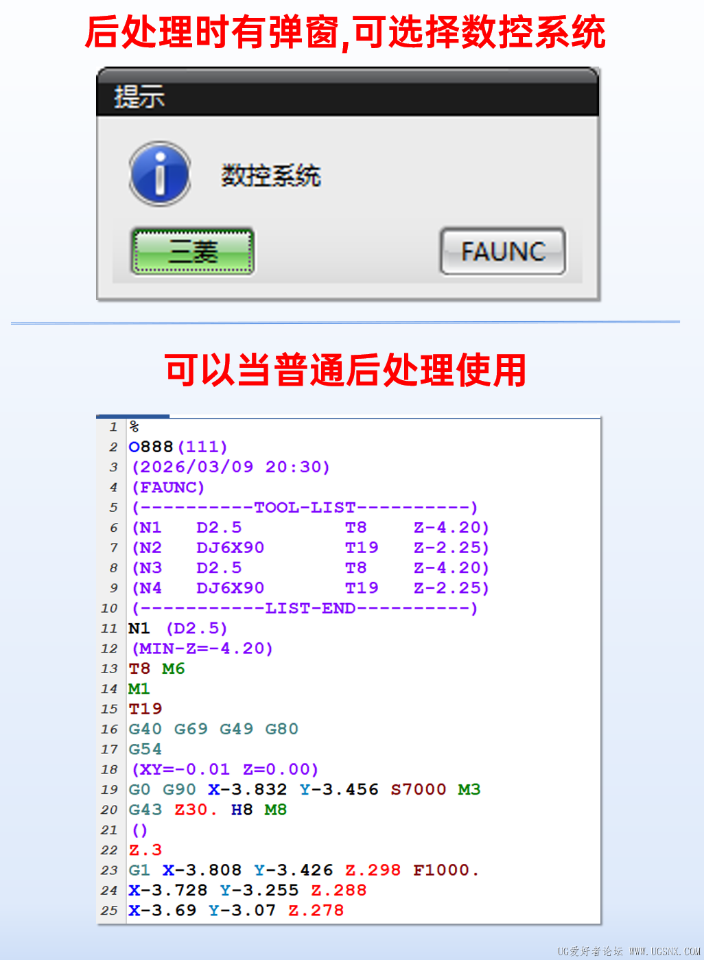

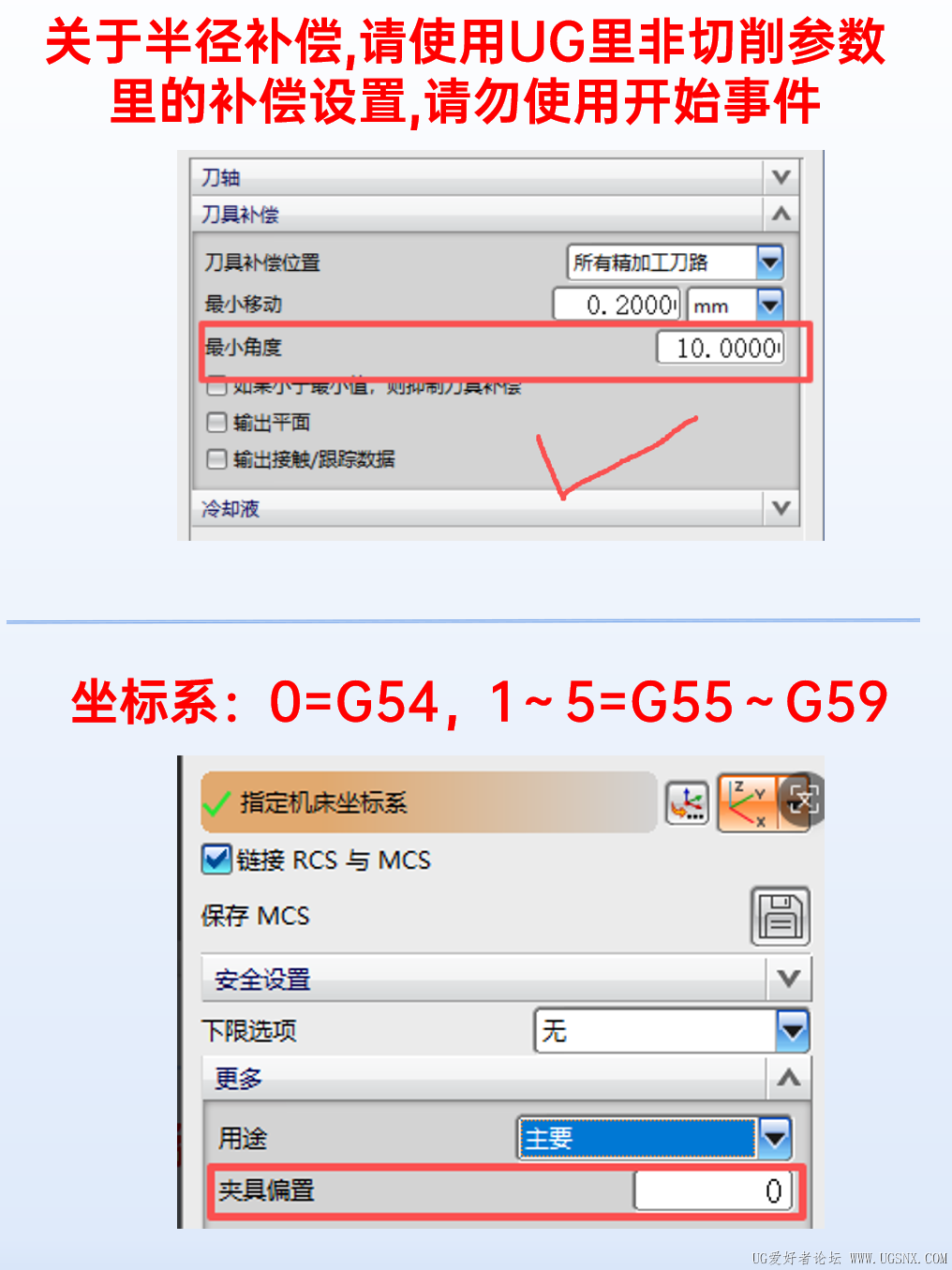

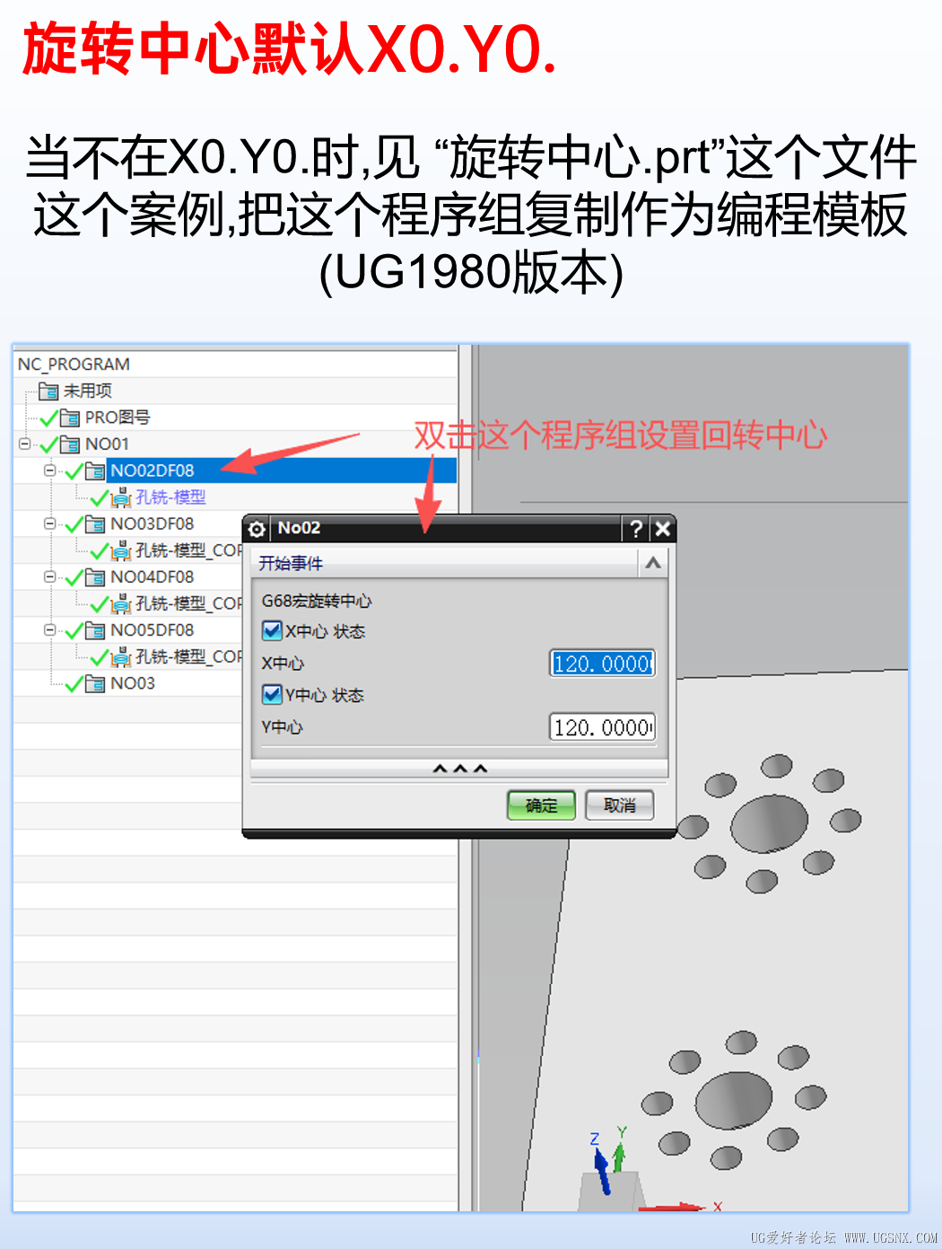

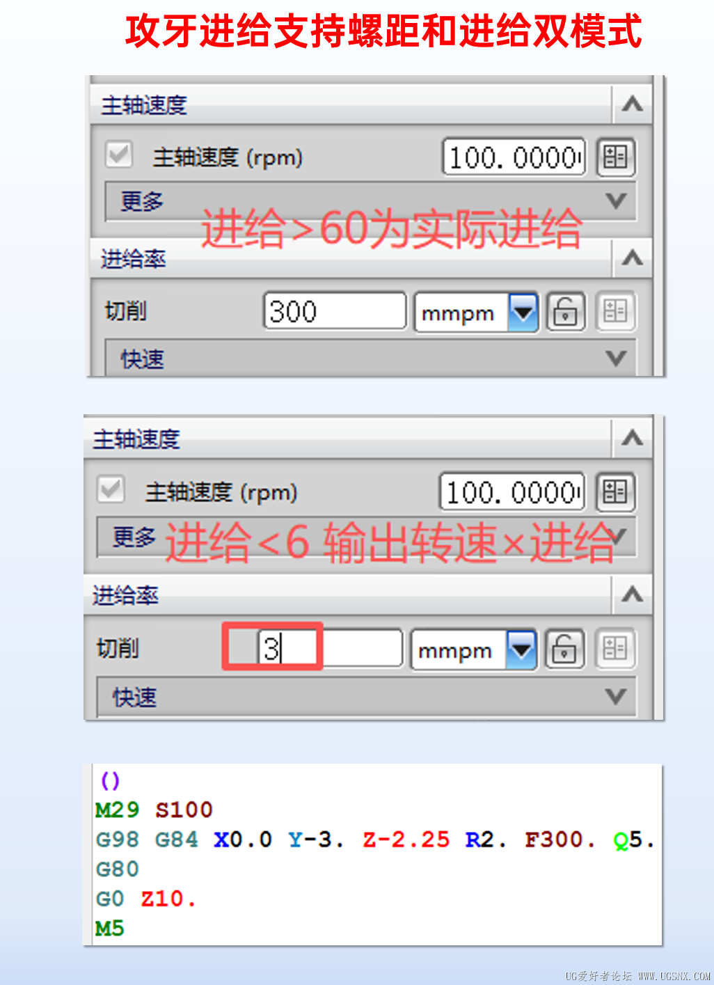

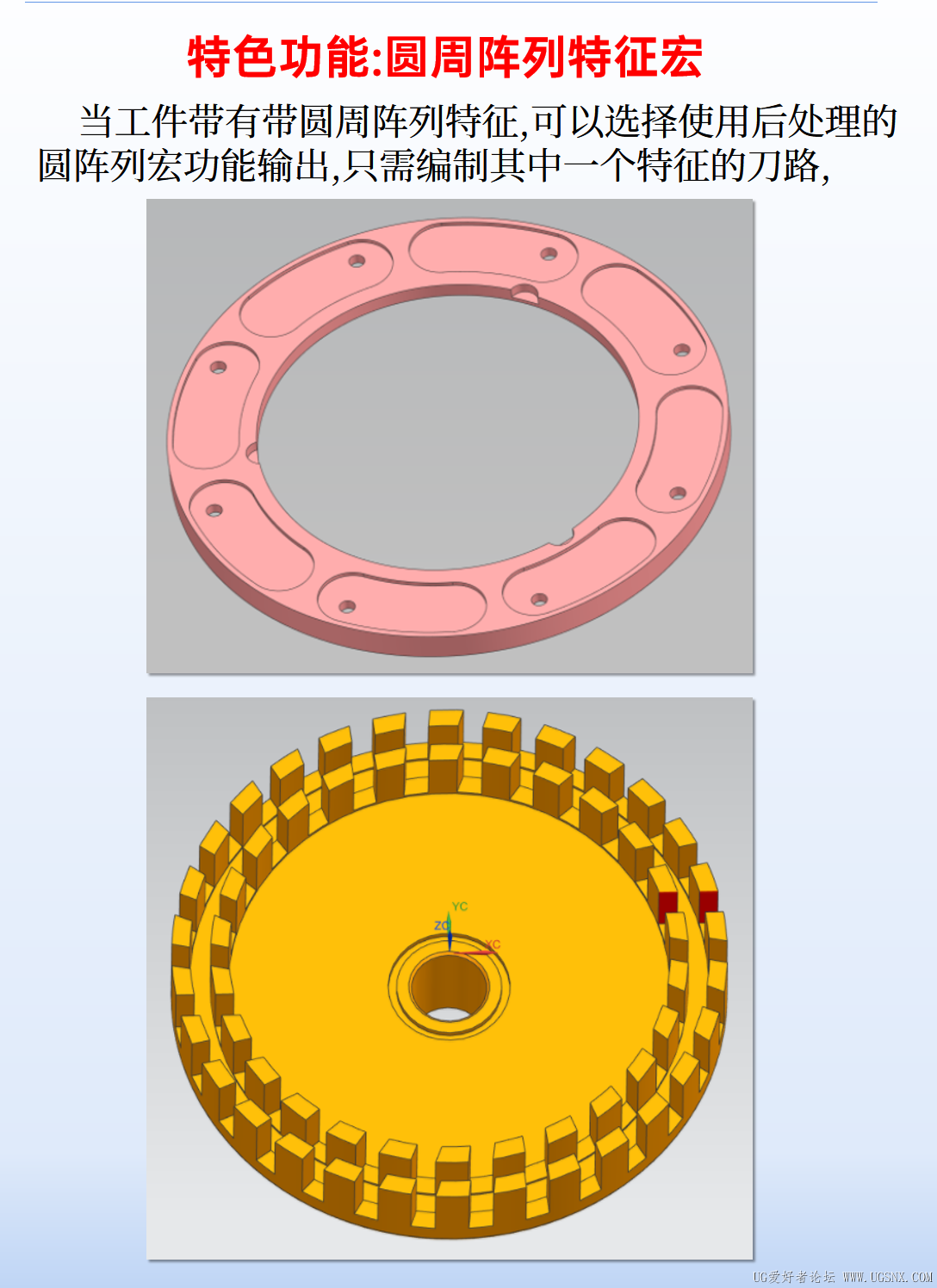

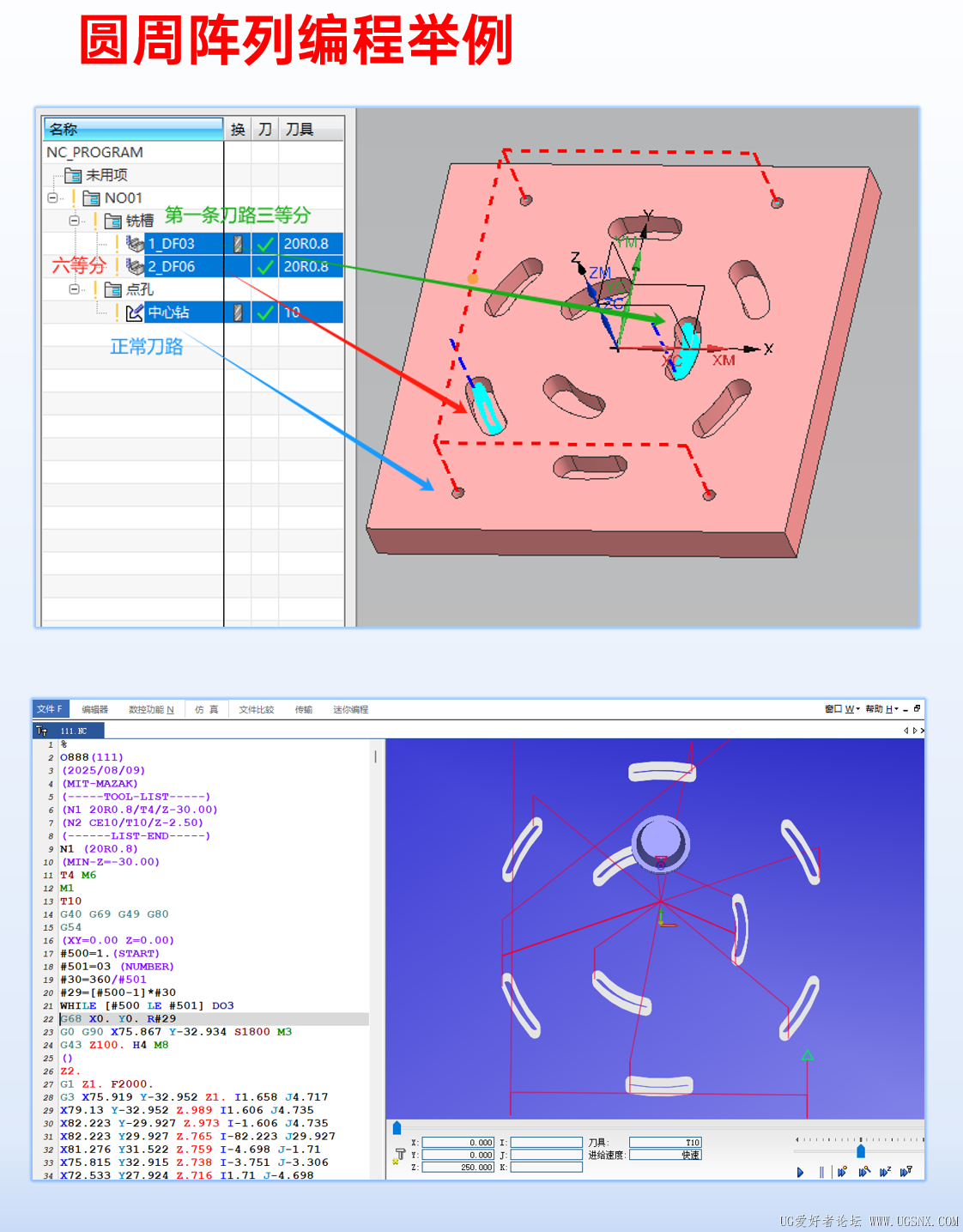

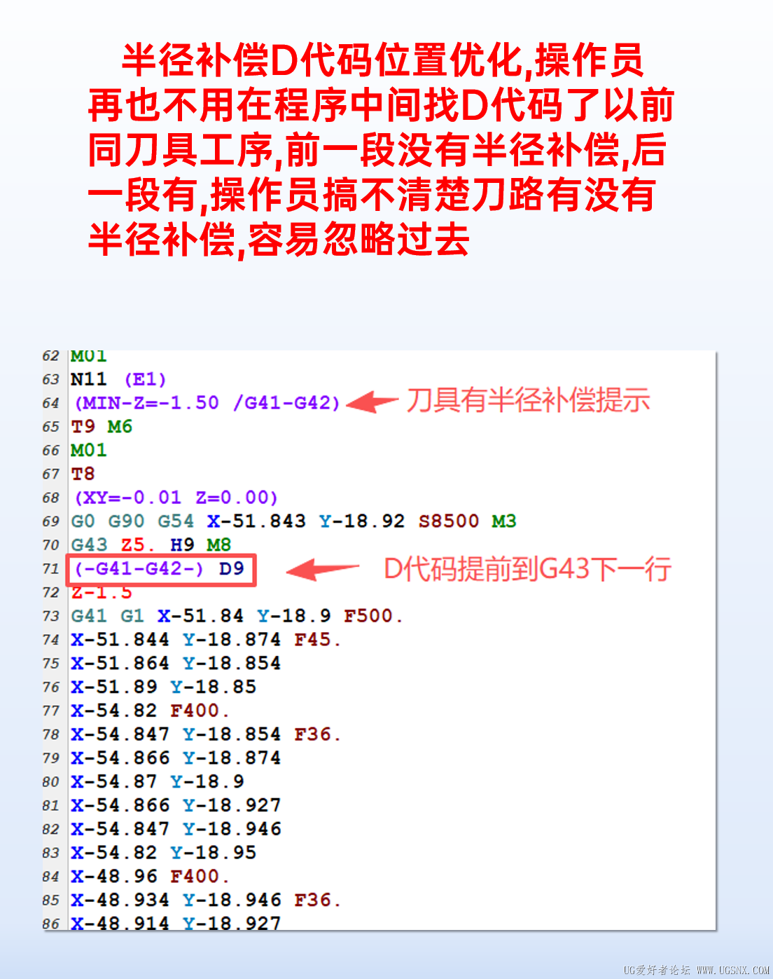

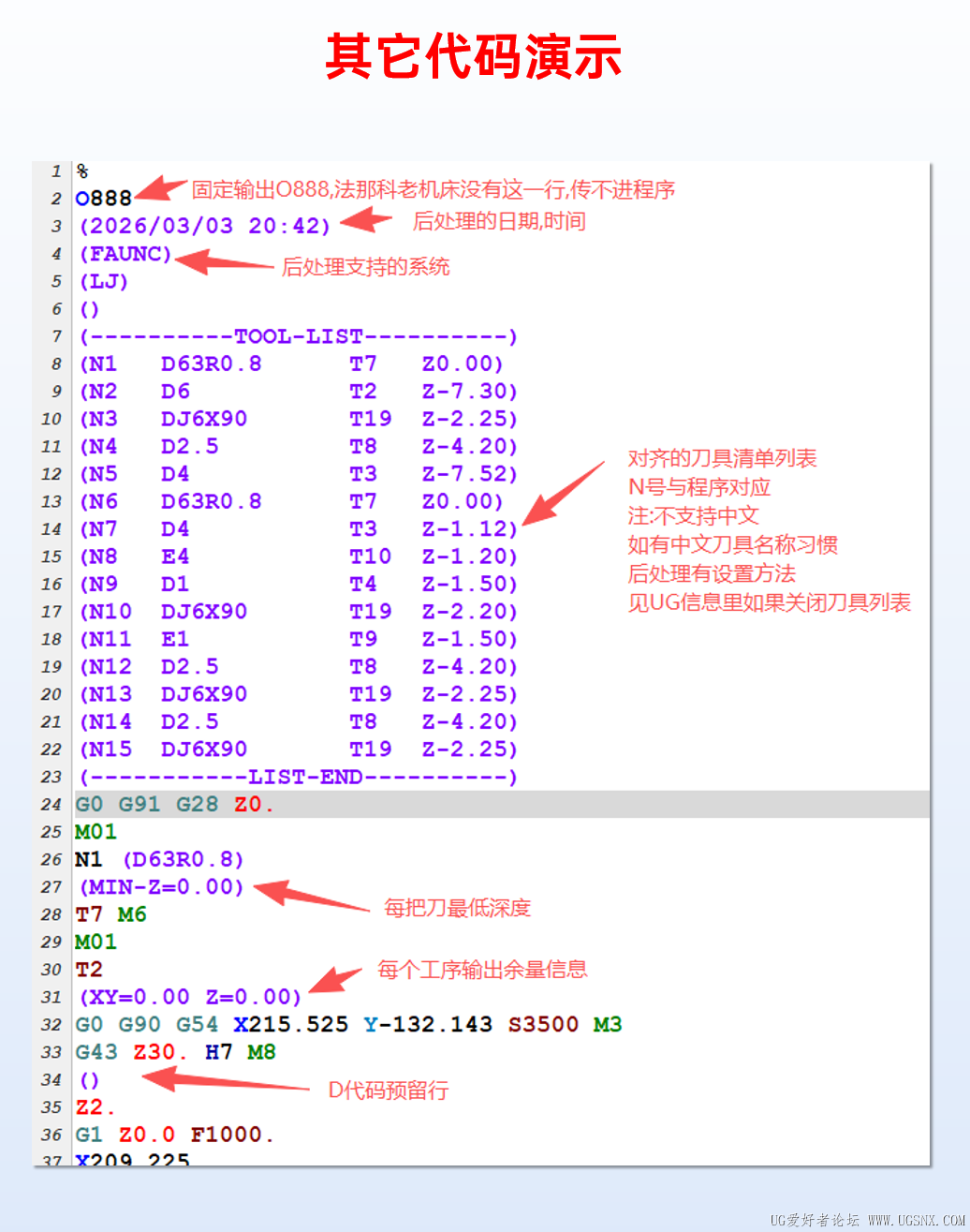

[分享] 圆周等分阵列特征宏程序后处理,永久免费不限时间次数
420
8568
8568
发表于 2026-3-10 14:24:42 | 显示全部楼层 |阅读模式
立加圆周等分阵列特征-宏后处理.zip (113 KB, 下载次数: 77)
幻灯片1.png 幻灯片2.png 幻灯片3.png 幻灯片4.png 幻灯片5.png 幻灯片6.png 幻灯片7.png 幻灯片8.png 幻灯片9.png 幻灯片10.png 幻灯片11.png 幻灯片12.png 幻灯片13.png

发表于 2026-3-10 16:42:17 | 显示全部楼层
这个好,可以不用阵列刀路了,后处理直接就给处理出来了。下载来看看

发表于 2026-3-10 21:49:17 来自手机 | 显示全部楼层
那如果阵列角度不是整数  需要取余怎么表达

 楼主| 发表于 2026-3-11 08:21:03 | 显示全部楼层
不好意思,没有考虑非整 除问题,这个是专门为特定产品开发的
