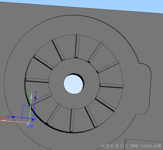

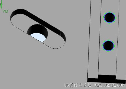

如图,这是零件的正反面,我要用“孔铣”铣孔
图一
图一
(图一)
图二
图二
(图二)

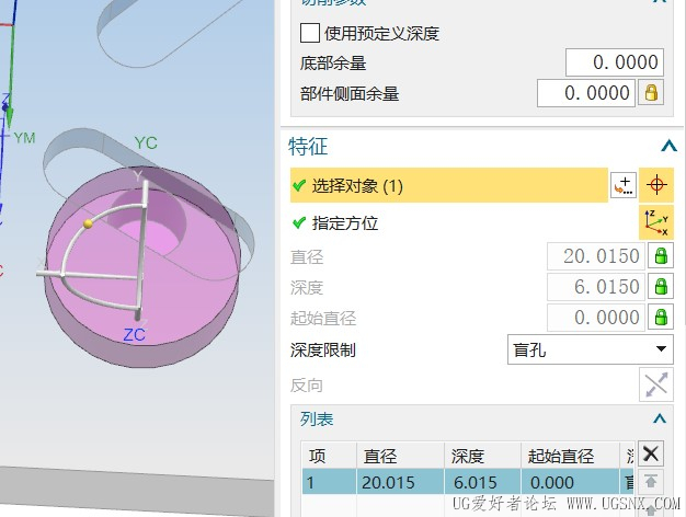

但是我用加工命令选择加工区域后它检测出来的是区域是错误的

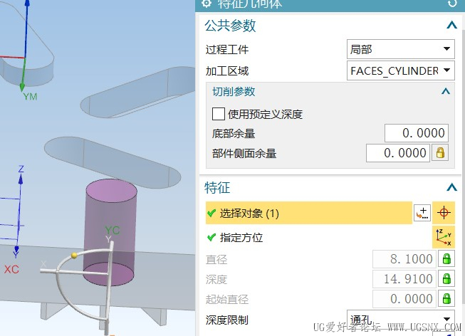

我把加工区域改成我想要加工的位置后,它的坐标又是错的,导致刀路是反的,而且我也没办法改它这个坐标,点击其他地方坐标都不带动的。。。
有大佬知道这是怎么回事吗?

发表于 2025-9-18 13:37:05 | 显示全部楼层
如果你选的特征包含有上下孔,你在加工区域的英文自己换一个选择,图形有相对应的颜色显示。至于坐标,你点那个反向就可以了

发表于 2025-9-18 14:45:31 来自手机 | 显示全部楼层
刀路反直接点这里就正了
