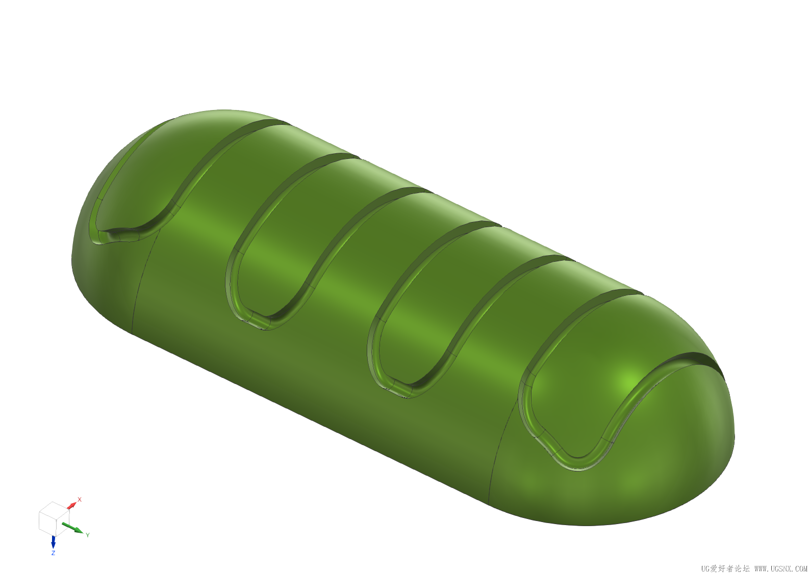

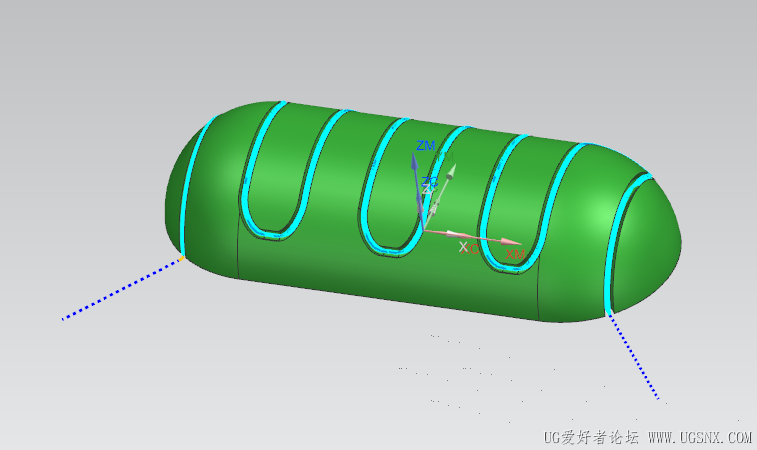

发表于 2025-9-20 09:57:46 | 显示全部楼层 |阅读模式
五轴流道加工.rar (186.58 KB, 下载次数: 14)
怎么用 D5R2.5 球刀居中往复加工???
我用夸克网盘给你分享了「五轴流道加工.x_t」,点击链接或复制整段内容,打开「夸克APP」即可获取。

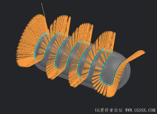

发表于 2025-9-20 12:28:34 | 显示全部楼层
通过网盘分享的文件:五轴流道加工-09.20.prt
链接: 五轴流道加工-09.20.prt.rar (281 Bytes, 下载次数: 41)
版本是NX2007 (2027)

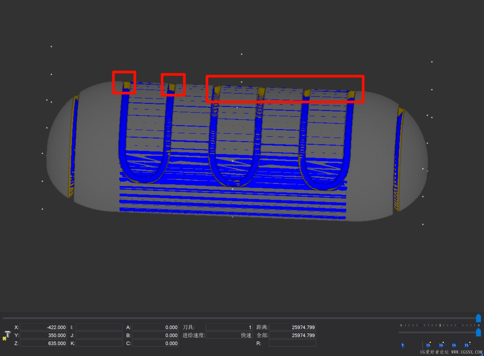

发表于 2025-9-20 12:55:53 | 显示全部楼层
感觉我做的不对,学习学习大佬的做法。有些地方没切削到。
通过网盘分享的文件:model_1.prt
链接: model_1.prt.rar (202 Bytes, 下载次数: 11)

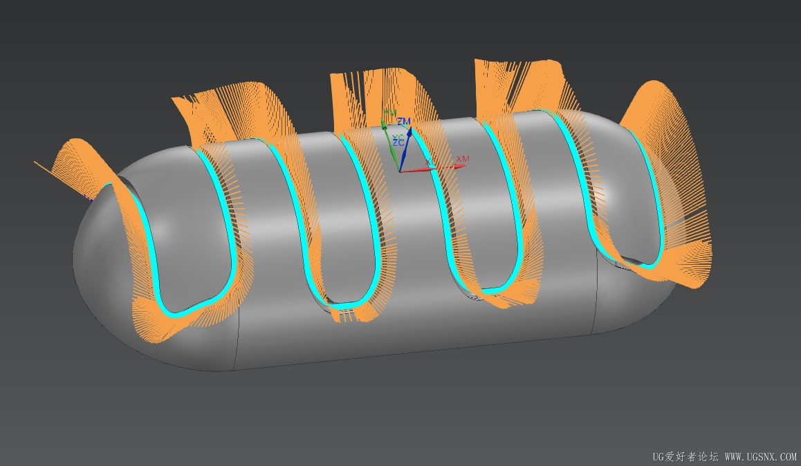

发表于 2025-9-20 14:09:18 | 显示全部楼层
抽中线垂直驱动体应该可以!

 楼主| 发表于 2025-9-20 15:38:23 | 显示全部楼层
大师 刀路可以上传学习下吗

发表于 2025-9-20 15:45:04 | 显示全部楼层
15729004325 发表于 2025-9-20 15:38
大师 刀路可以上传学习下吗
五轴流道加工.part2.rar (1000 KB, 下载次数: 33) 五轴流道加工.part3.rar (776.83 KB, 下载次数: 31) 五轴流道加工.part1.rar (1000 KB, 下载次数: 32)
