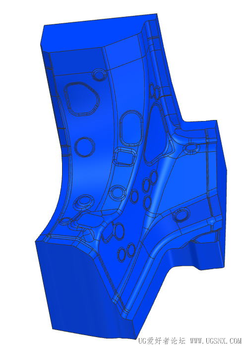

我有一个体。设计完毕后需要进行减重设计。 就是抽壳。但是因为面比较复杂。抽壳抽不出来。  实际也不用像抽壳那么精细。只要把体做成空腔就行。主要目的是减轻重量。
请问有什么办法可以快速实现吗?

复制一个,先把那些小的复杂面删掉,再抽壳试试

试试大致偏置

上图才能解决问题

拆分体的面做大致偏置,比如偏执距离40mm;然后拆分体,再用工具体布尔求差

偏置曲面偏完再修剪体试试

感觉只能简化再做

先抽壳再做细节
