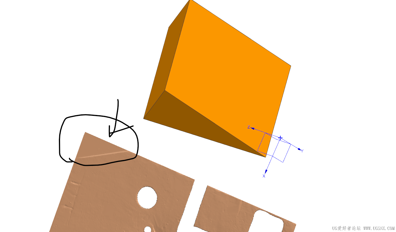

就是把这个斜角体重叠放在画圈那个位置重叠,调整了一下位置,发现老是调好一边另一边动了,而且大小也不一致。下面那个是个收敛体 1.png 这是源文件通过网盘分享的文件:zhuti.rar 链接: zhuti.rar 提取码: 6474 --来自百度网盘超级会员v1的分享

移动对象---坐标系到坐标系。

Ctel+T快捷键

也可以麻烦点,点到点,再旋转角度

移动对象

移动就行了,坐标到坐标。如果是拆分的组件的话也可以上约束去移动

先移除参数,再移动

先移除参数,再移动
