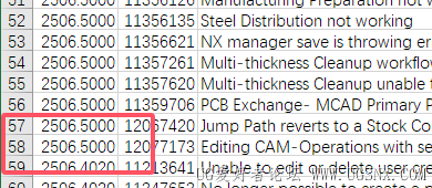

[2506系列] NX2506.5001补丁修复内容列表 修复了50多项
3070
1243
31723
发表于 2025-9-24 13:14:47 | 显示全部楼层 |阅读模式
Fixed_Problem_Reports_2506.5000.rar (20.16 KB, 下载次数: 106) 按需打补丁吧

发表于 2025-9-24 19:08:05 | 显示全部楼层
怎么翻译这些内容
38
441
8729
8729
发表于 2025-9-24 19:22:31 | 显示全部楼层
CAM列问题报告中文翻译
以下是表格中CAM列所有相关问题的中文翻译:
主要CAM问题
PLUNGE MILLING - 用户界面‌
[NX CAM] 在PLUNGE MILL中,有些铣削区域没有生成路径(单独设置时可以生成路径)
[NX CAM] PLUNGE_MILL过程中过渡时发生碰撞
ISV - 基于机器代码‌
激活半径校正的螺旋加工过程:Z轴移动的进给速度太慢,因为整个编程进给速度被校正。因此Z分量的进给被缩放,导致速度降低
工具修正在NX2412中失效
ISV:使用Fanuc控制模拟刀具路径时,当刀具放置在Duo Turn刀架上时出现意外行为
2D墙铣 - 全部问题‌
2D墙铣 - 使用Extend Wall Top时崩溃
2D墙铣 - 切削水平错误
2D墙铣给出意外的刀具路径
2D墙铣报告当混合半径被修改时错误碰撞
2D墙铣 CutCom关闭事件输出延迟
带Extend的2D_Wall_Mill不切削水平
其他CAM问题‌
操作导航器滑动条在选择操作后跳回
[CK170502299] MRL中进给和速度的性能
编辑设置了MRL的F&S的CAM操作耗时超过10秒
工具路径图形显示非运动事件的图形峰值
云连接工具管理器在创建新装配体中切换工具类型过滤器后崩溃
补充说明
TC_MFG - 其他问题‌
为什么具有MEOther关系的元素不显示在NX中?
使用OMP会分配\cam_base\和\nx_cam_met_omp_exec\直到NX关闭
计量问题‌
CMM - 作为设计平面特征的表面边界
CMM - 扫描圆弧检测路径操作未激活/生成
在PH20上对-A角度的检测模拟未显示正确的头部运动
输出问题‌
XML输出在NX2406与早期版本中不同,使用相同的配置文件标记线
注意:以上翻译严格对应原表格中的CAM列问题描述,保持了技术术语的准确性和专业性。
