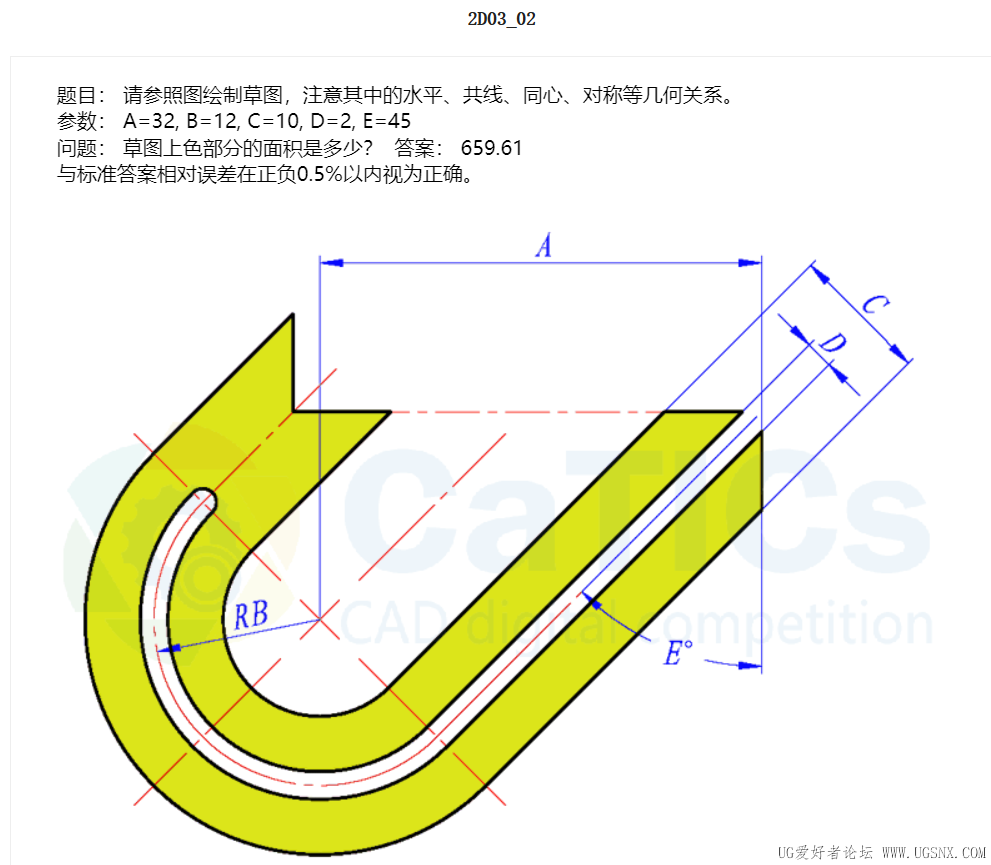

CATICS-2D03-02练习题分享,模型版本为NX2406

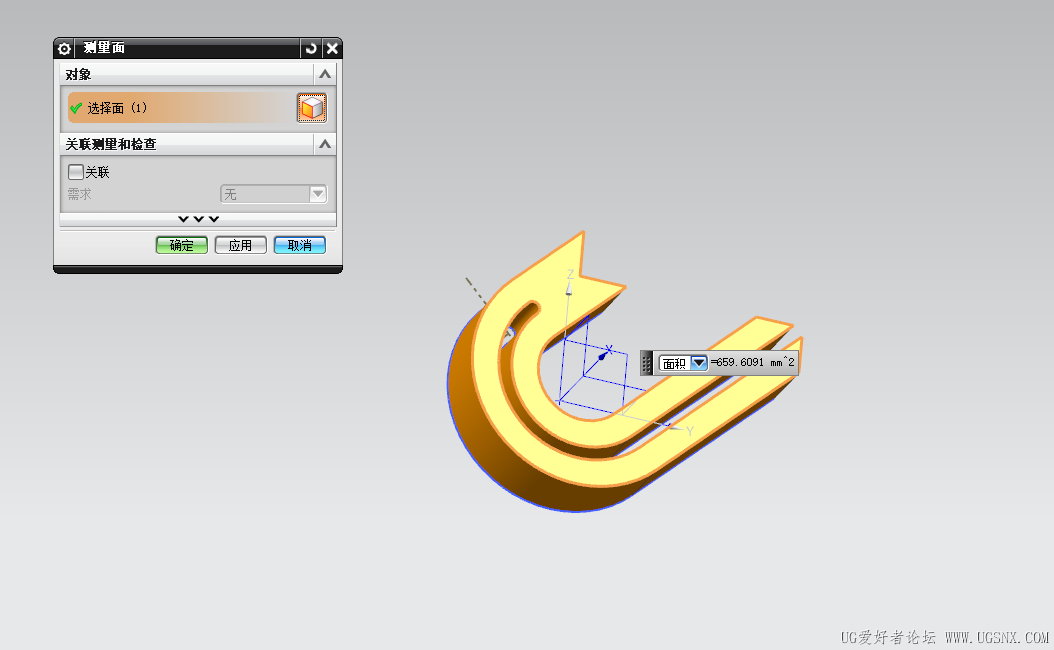

xn10的,基本标准
