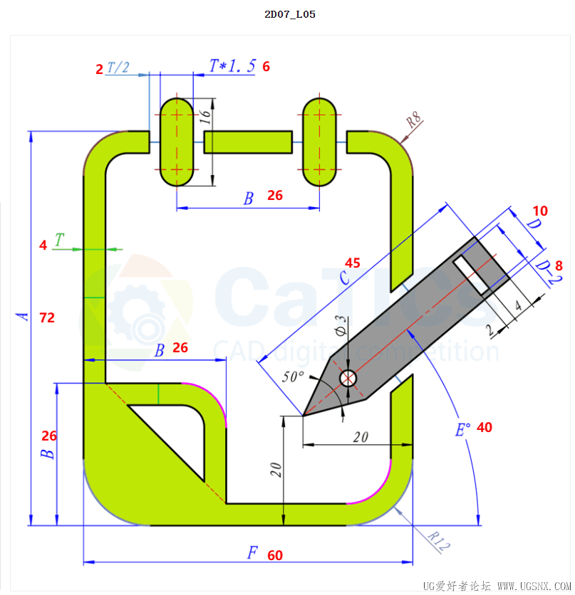

CATICS-2D07-L05练习题分享,模型版本为NX2406
题目:参照下图绘制图形,注意其中的对称、等宽、相切、共线等几何关系。图中同色短线长度相等,同色圆弧等半径。
参数:A=72, B=26, C=45, D=10, E=40, F=60 T=4

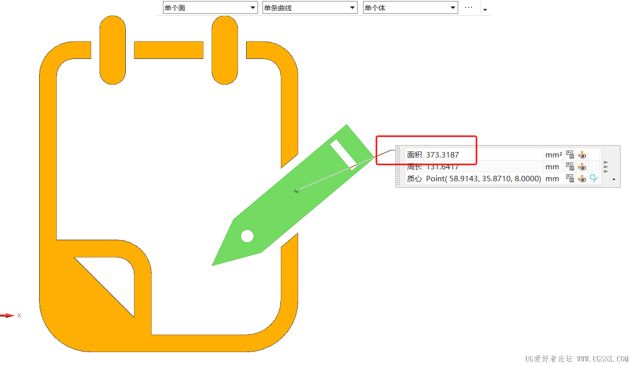

问题:1、笔(灰色区域)的面积是多少?(40%分值)答案:373.32
2、文件夹(绿色区域,共五块)的面积是多少?(60%分值)答案:1322.47
与标准答案相对误差在正负0.5%以内视为正确。
