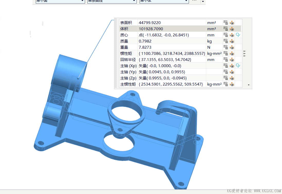

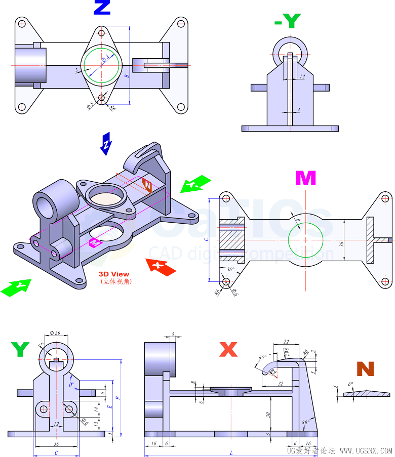

CATICS-3D07-L06练习题分享,模型版本为DC2606
题目:参照下图构建模型,注意其中的对称、相切、同心等几何关系,其中同色圆弧直径相等。
参数:A=30, B=68, C=72, D=129, E=44, F=67, G=40, L=150
问题:请问模型体积是多少?答案:101925.33
与标准答案相对误差在正负0.5%以内视为正确。

发表于 2026-8-1 11:43:16 | 显示全部楼层
X方向视图右边上面的造型怎么做的?求指教

 楼主| 发表于 2026-8-7 16:46:25 | 显示全部楼层
就直接在垂直X方向的面上画截面草图,图中尺寸全部都给了的,画完草图然后拉伸就行了
