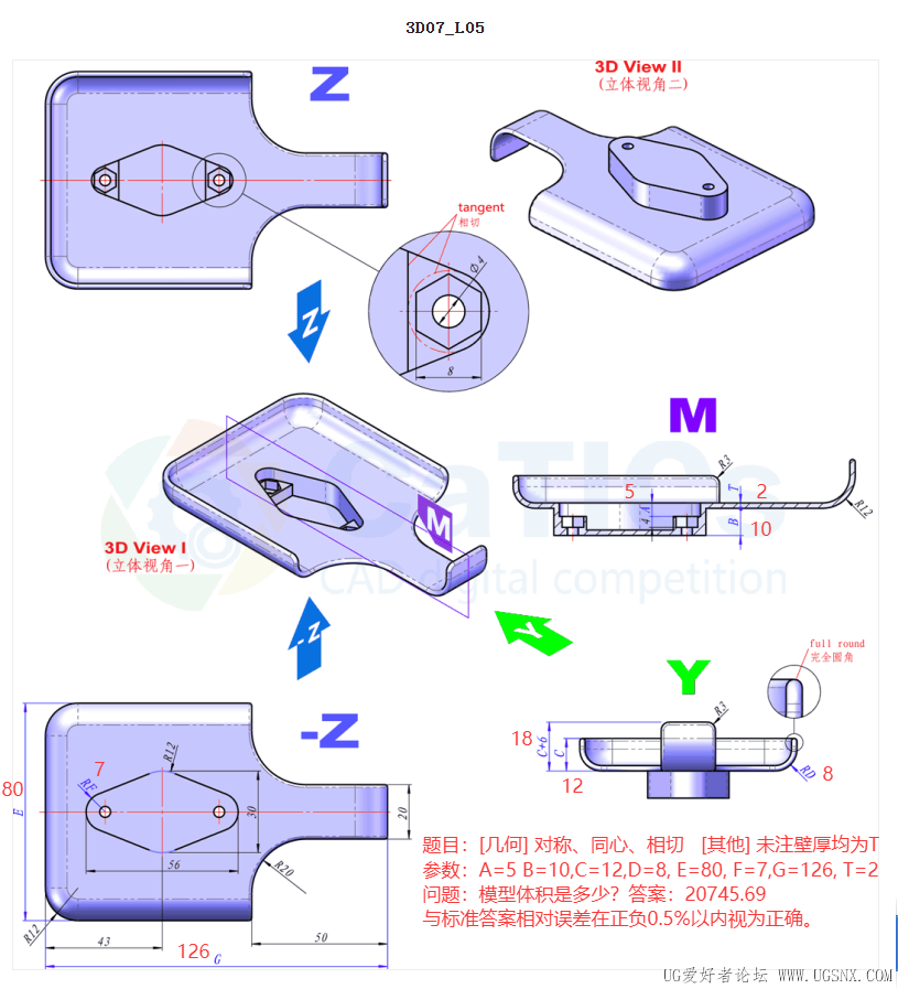

CATICS-3D07-L05练习题分享,模型版本为DC2606
3D07-L05.prt (707.71 KB, 下载次数: 4)

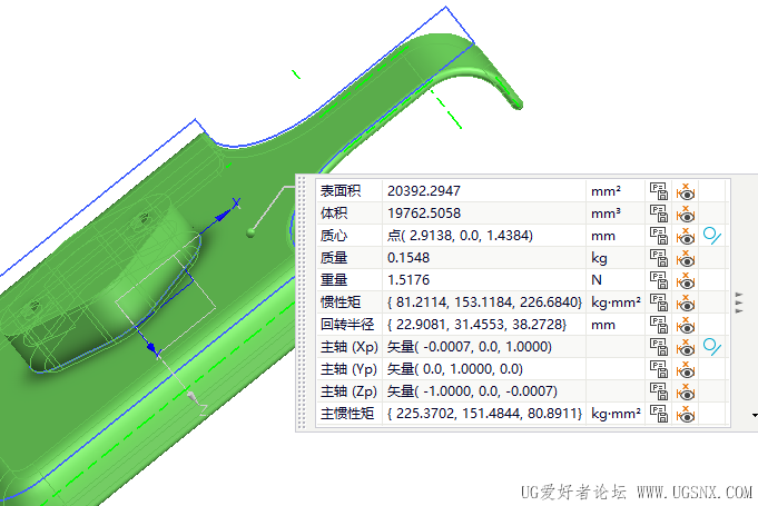

交作业,差一点,六方孔那我作的不对
3D07-L05.prt
441.74 KB, 下载次数: 0, 下载积分: G币 -1
