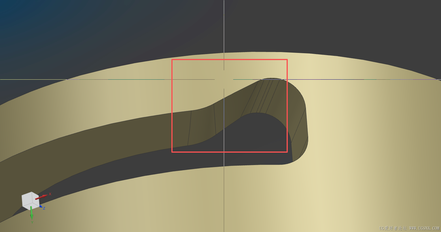

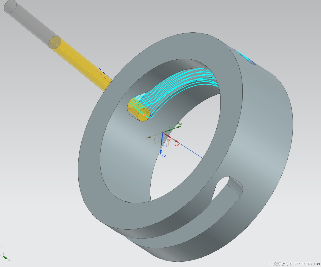

UV重做过了四轴还是过切,大师帮忙看看。

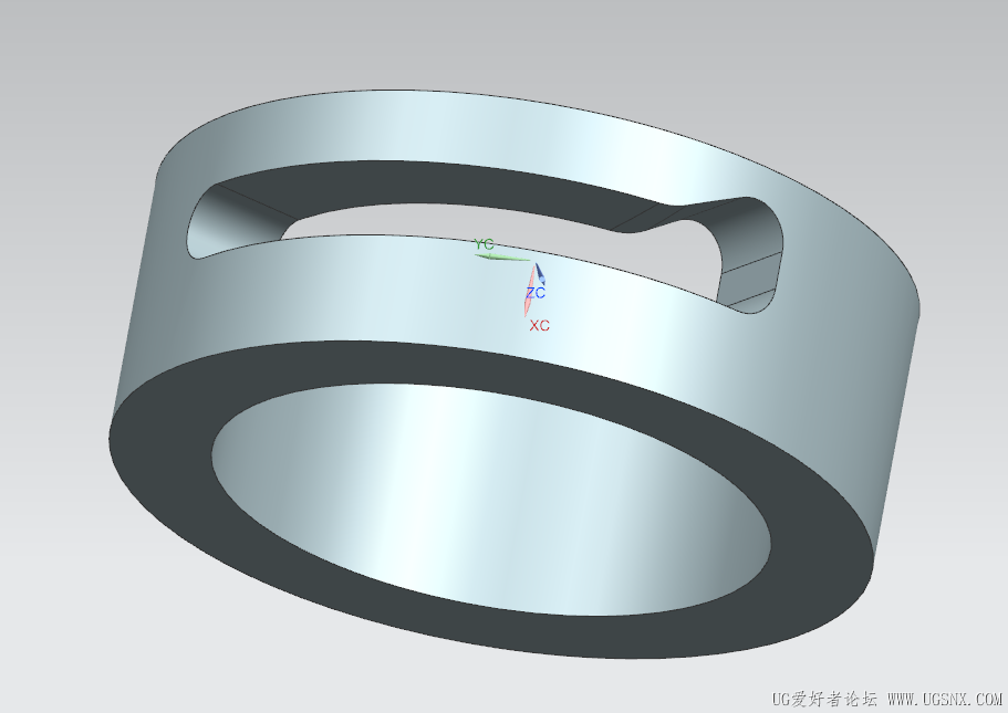

发表于 2025-10-3 12:09:35 | 显示全部楼层
能否侧铣要通过正确分析才能下结论,本例模型经测试,四轴侧铣没有问题。

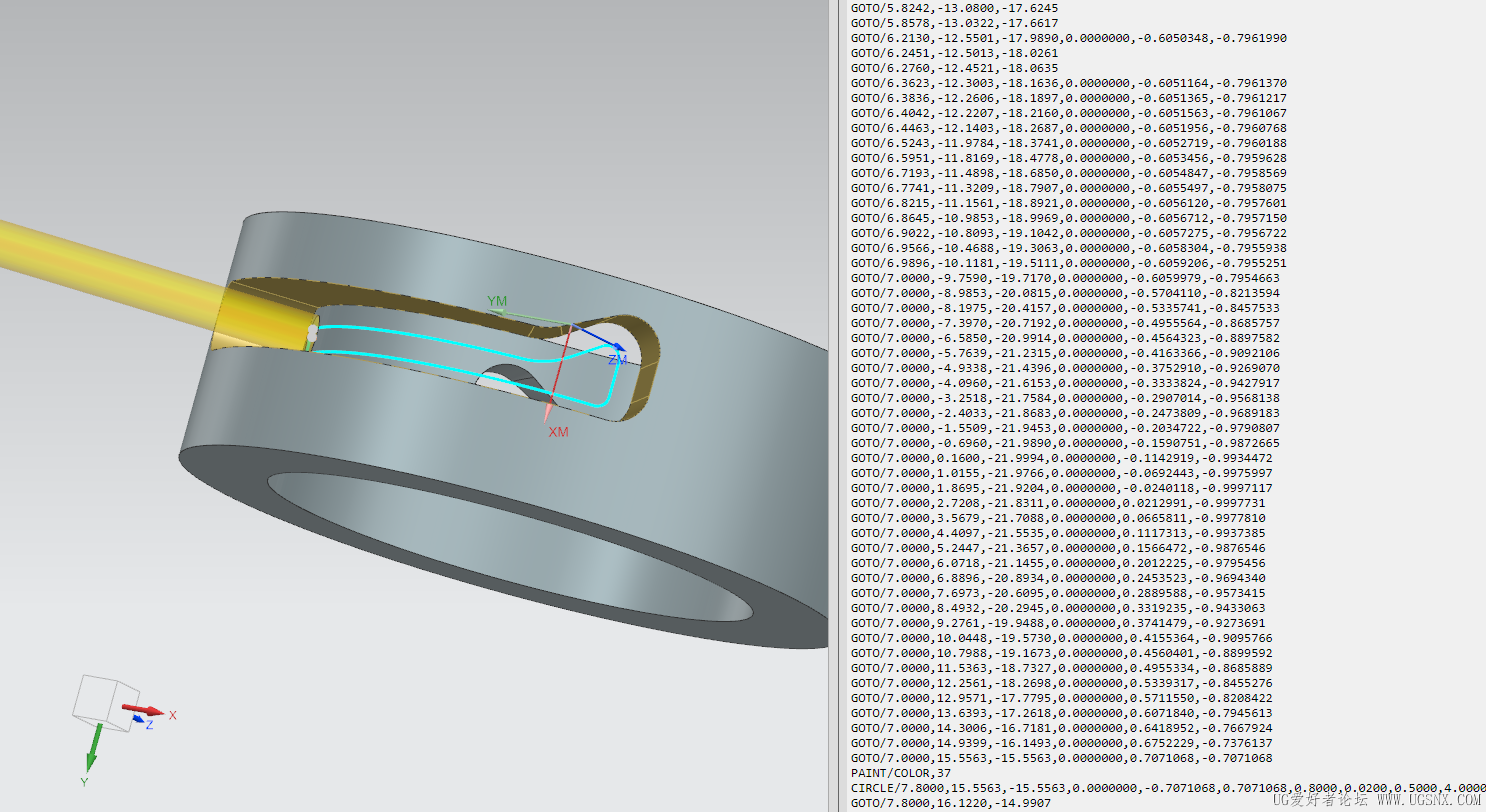

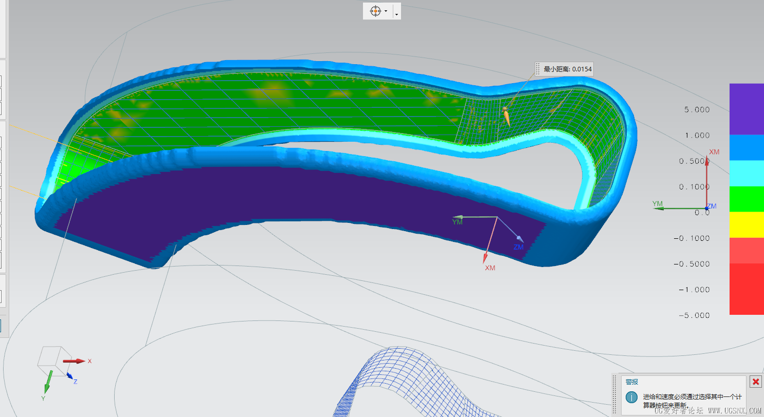

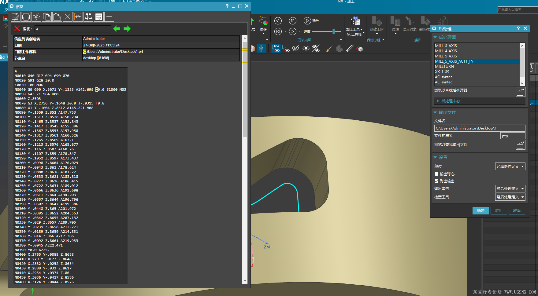

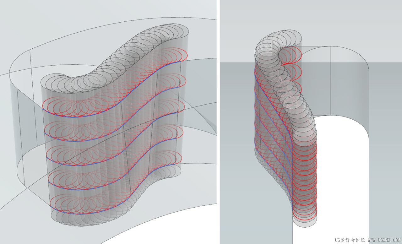

发表于 2025-10-12 09:00:19 | 显示全部楼层
实测,顺序铣可以做,其他策略目前不太理想。

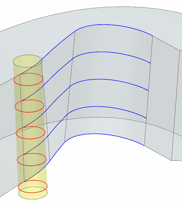

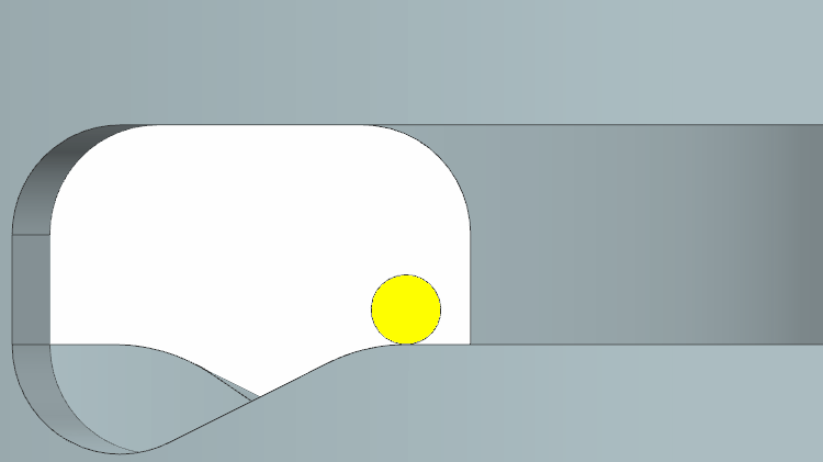

发表于 2025-9-27 10:45:19 | 显示全部楼层
33.png 感觉问题出在这里

 楼主| 发表于 2025-9-27 10:48:04 | 显示全部楼层
是的

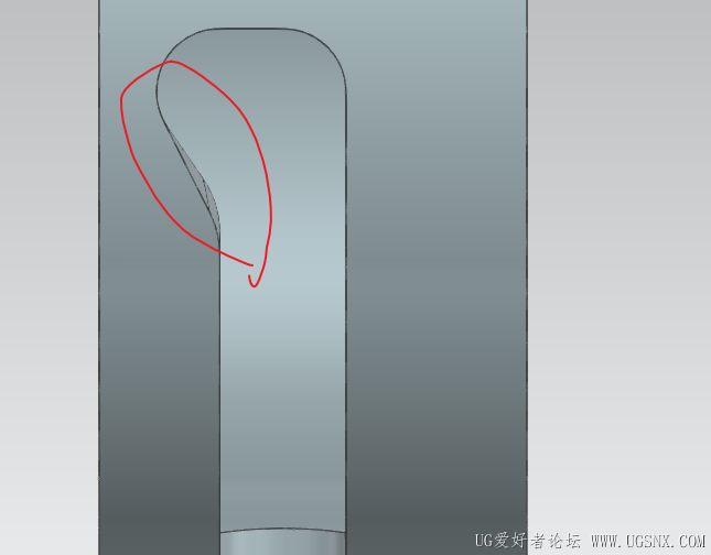

发表于 2025-9-27 11:03:47 | 显示全部楼层
还可以啊面没做好吧!

发表于 2025-9-27 11:07:54 | 显示全部楼层
这个地方要改面,重新构建面

发表于 2025-9-27 11:15:28 | 显示全部楼层
转角的地方要改一下面。

发表于 2025-9-27 11:20:19 | 显示全部楼层
试过了,没有问题,把我圈出来的地方的面做好就行了。

发表于 2025-9-27 11:55:35 | 显示全部楼层

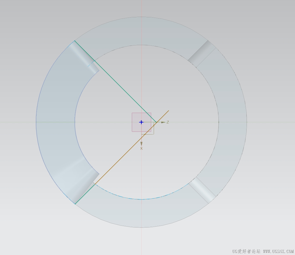

两端曲面没过轴心线,四轴我做不出来,请大佬教我。
