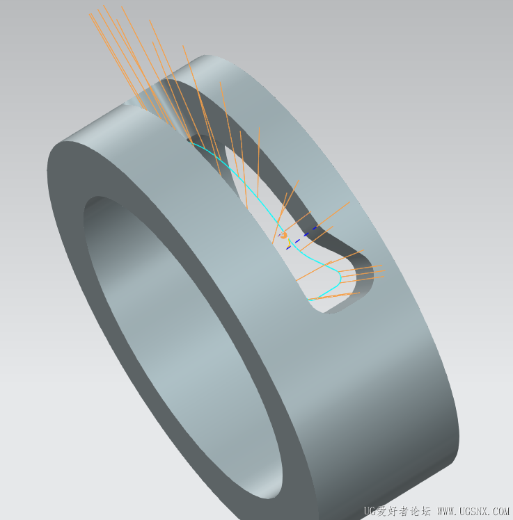

[求助] UV重做过了四轴还是过切

 楼主| 发表于 2025-9-27 12:10:23 | 显示全部楼层
白色治愈之风 发表于 2025-9-27 11:20
试过了,没有问题,把我圈出来的地方的面做好就行了。
那个面怎么处理的,我用曲线组重做的。刀路出来有过切

 楼主| 发表于 2025-9-27 12:22:51 | 显示全部楼层
269912864 发表于 2025-9-27 11:15
转角的地方要改一下面。
仔细看一下转角哪里有点点过切的,我自己做的和你这个一样。

 楼主| 发表于 2025-9-27 12:27:47 | 显示全部楼层
6816 发表于 2025-9-27 11:03
还可以啊面没做好吧!
感觉你这个靠谱点,拐角哪里怎么处理的。

发表于 2025-9-27 13:35:36 | 显示全部楼层
分两条刀路
422
3646
3646
发表于 2025-9-27 13:52:58 | 显示全部楼层
dinghui09 发表于 2025-9-27 12:27
感觉你这个靠谱点,拐角哪里怎么处理的。
就用曲线组重新做的面!~

发表于 2025-9-27 18:26:46 | 显示全部楼层
towercqu 发表于 2025-9-27 11:55
两端曲面没过轴心线,四轴我做不出来,请大佬教我。
这个光刀一刀切的话,必须改图从新做面
55
418
418
发表于 2025-9-27 18:31:52 | 显示全部楼层
刀路还没有投影,部件选原始面,就不会过切了
