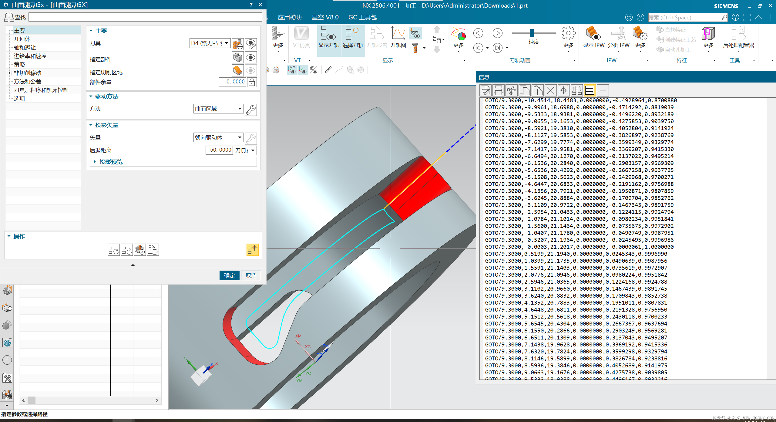

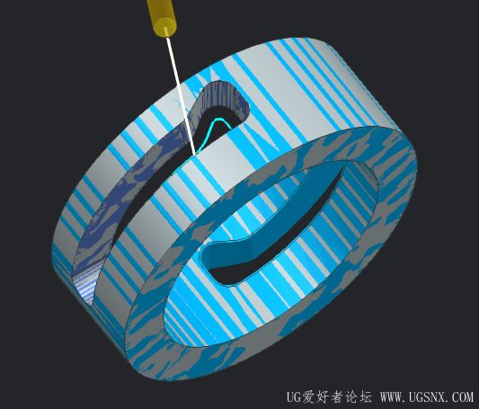

发表于 2025-10-12 09:00:19 | 显示全部楼层
实测,顺序铣可以做,其他策略目前不太理想。

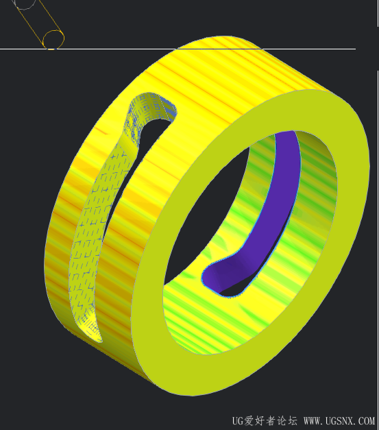

发表于 2025-10-18 17:01:40 | 显示全部楼层
驱动面没做好吧,试试这样,2506版本

发表于 2025-10-21 19:27:15 | 显示全部楼层
四轴洗会有点 切不到位
