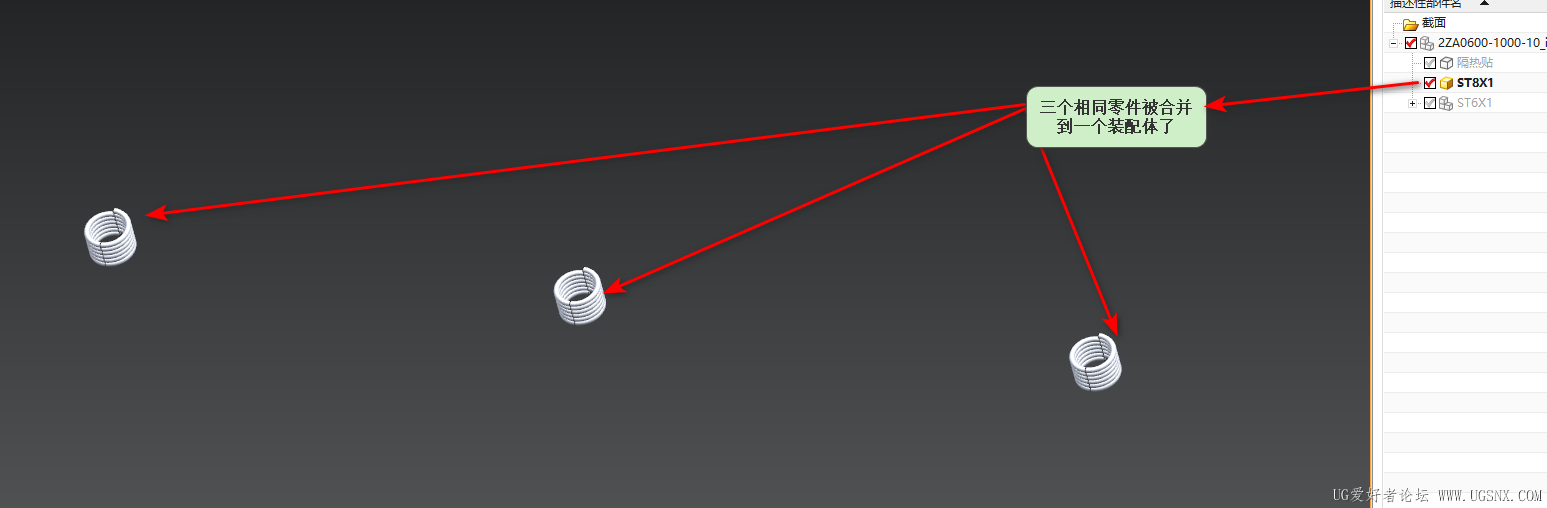

我是导入的STEP文件,子级里面的相同零件.未识别相同。如何把这三个设为相同 且是一个PRT文件,删掉两个在复制我会,还有没有其他更快捷方便的办法

其他软件在导出step的时候,如果导出的就是这样。你导入进来就还是这样。如果导出之前是打包好的st8x3类似这样。你导入才有用。

我也不知道有没有其他功能可以识别相同的实体模型。比如一个部件里面有几十个相同的螺钉。看着相同,里面有几个不一样的,这样很麻烦的。如果是外来文件就比较坑。如果是自己用其他软件弄的。最好还是在其他软件弄好再导出来。我知道二次开发肯定可以识别。如果能确定一个部件里面的所有螺钉等标准件相同。那么这些标准件又同时在装配里面有固定的位置了。可以用添加组件的办法。

可以试试 存成 x_t文件
拉到solidworks中打开 在SW中 转换为焊件 刷新一下 焊接清单【让他识别相同实体】
再从多实体转换为装配体
装配体再存成x_t
再用 NX 打开 这个时候 相同实体就变成了 同一零件了。

你这个相当于多实体,先把多实体转成装配体
