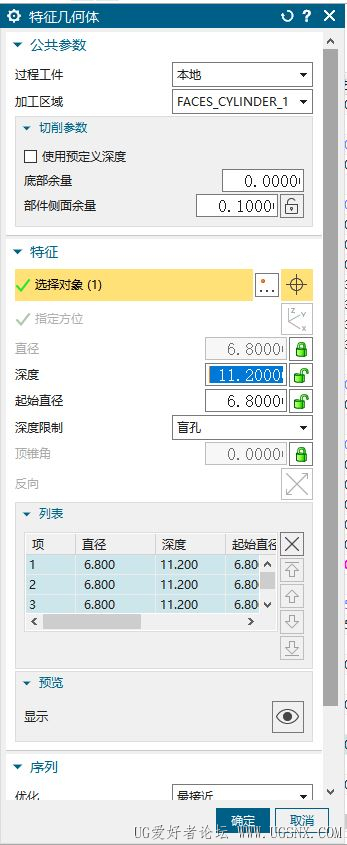

发表于 2025-9-30 16:24:29 | 显示全部楼层 |阅读模式
UG2206孔铣,底部给负余量,或者故意给深一点,有时提示过切,无法生成刀轨
但是有时这样设置,可以生成刀轨, 为什么?

发表于 2025-9-30 16:41:23 | 显示全部楼层
把过切检查过了就好了

发表于 2025-9-30 16:56:47 | 显示全部楼层
特别希望他能提示过切。可是一直都没有提示过。nx2312,过切检查,还有碰撞什么的都打开了。

发表于 2025-9-30 21:55:10 | 显示全部楼层
深度限制改成通孔

 楼主| 发表于 2025-10-7 07:59:53 | 显示全部楼层
人生如小米 发表于 2025-9-30 16:41
把过切检查过了就好了
过切检查在哪关,能截个图吗?

发表于 2025-10-8 15:29:29 | 显示全部楼层
盲孔不可加深,是加深改三维

 楼主| 发表于 2025-10-8 16:53:21 | 显示全部楼层
qq114040194 发表于 2025-10-8 15:29
盲孔不可加深,是加深改三维
有时候可以,UG12.0一直都可以

发表于 2025-10-9 10:27:08 | 显示全部楼层
过程工件改为:无,你看是不是可以铣任意深度了

发表于 2025-10-10 01:27:47 | 显示全部楼层
刀具参数里面刀长家长就好了
