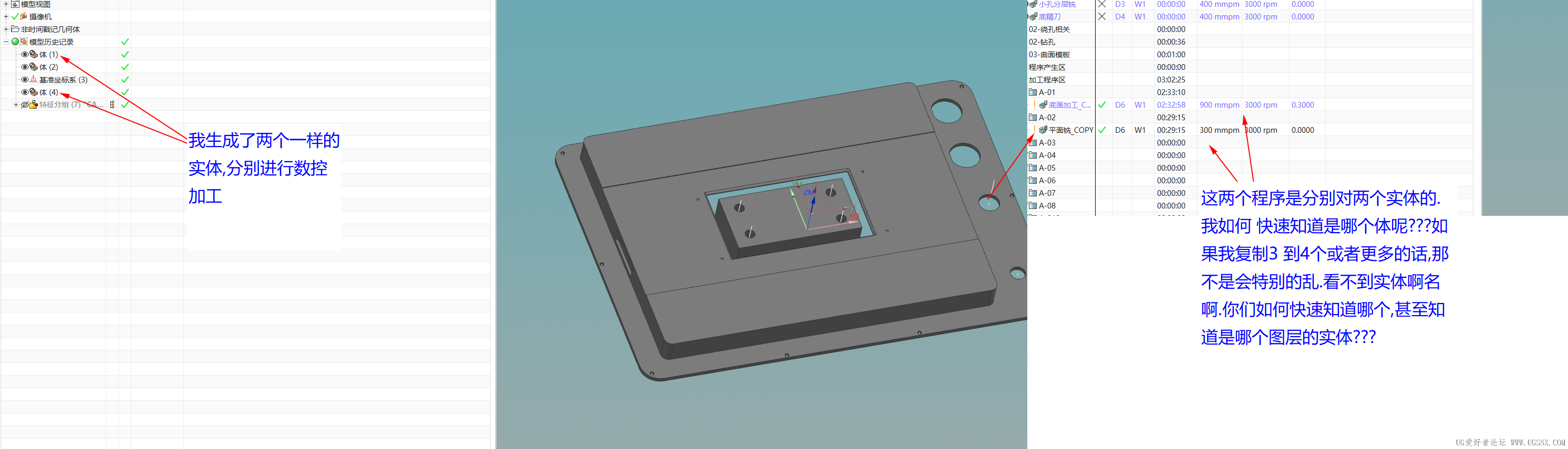

这两个程序是分别对两个实体的.我如何 快速知道是哪个体呢???如果我复制3 到4个或者更多的话,那不是会特别的乱.看不到实体啊名啊.你们如何快速知道哪个,甚至知道是哪个图层的实体???
就是我复制了很多实体的话,如何快速知道哪个是哪个程序的实体.否则会乱选到不是这个实体的,因为有些实体,我会进行一些为了方便加工的修改.如去掉孔 移动某个面. 最好是区分一个实体能快速

给自己投资一个外挂就可以解决问题

图层分类好  类别注明一下  程序再注明一下  基本清清楚楚

首先应该提前分好图层,如果确实没有分,就隐藏一个。这样在workpiece里面点的时候不显示,就说明隐藏的是你需要的。

分图层,自己标注好
