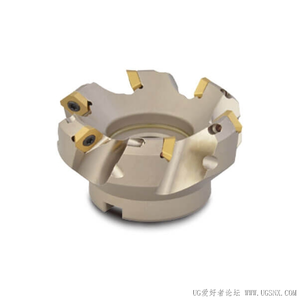

盘面刀目前使用这2款
余量0.05,进几F150,转数S1071,刀片装2个而已,加工40+表面就起雾了

图一稍微磨损表面就有拖刀痕不光亮但粗糙度可以Ra0.3-0.4,图二是粗糙度变大但表面光亮Ra0.6-0.8,客户要求 ...
0.4内,寿命不是很高,盘刀最好装2把一把中光余量0.02,一把精光,这样精光寿命会高

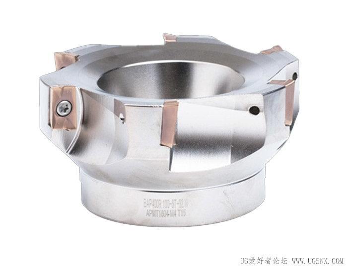

图2开粗还行,精修用圆刀粒那种刀盘

感觉图一还行

 楼主| 发表于 2025-10-12 00:58:48 来自手机 | 显示全部楼层
图一稍微磨损表面就有拖刀痕不光亮但粗糙度可以Ra0.3-0.4,图二是粗糙度变大但表面光亮Ra0.6-0.8,客户要求0.4以内......

发表于 2025-10-15 20:41:29 | 显示全部楼层
316L/316L材质我们常做,粗糙度0.8内*余量0.02-0.05即可,D60盘刀,刀粒只要一个 转速1800 F300.

钢件用图二

图二,精飞面
