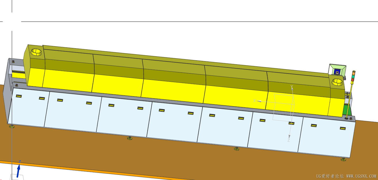

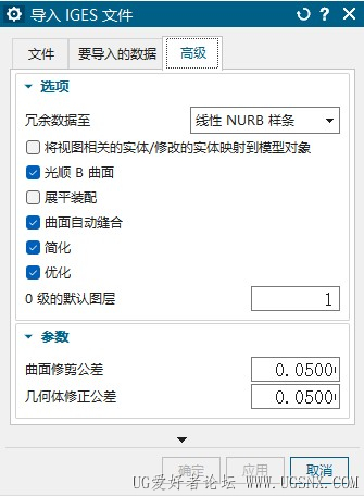

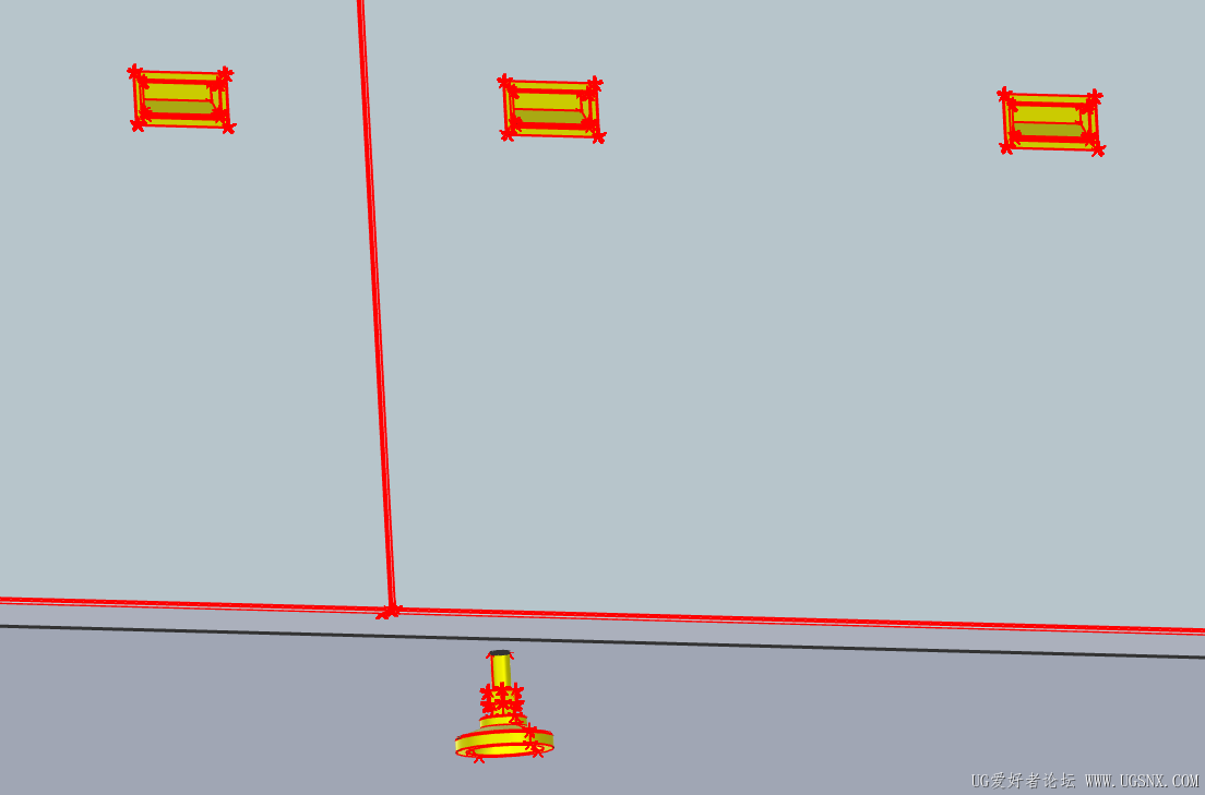

像这种检查出来多处片体边界无法缝合,如何快速转化成实体,求各位大佬指导,在线等!

导入时设置一下。,能解决大部分问题。

导出软件设置精度的原因,把UG的精度设置低一点看行不行。

缝合精度改成0.1

这些全勾了还是这样的

用其他软件打开看看是不是也是这样,比如sw等等。
