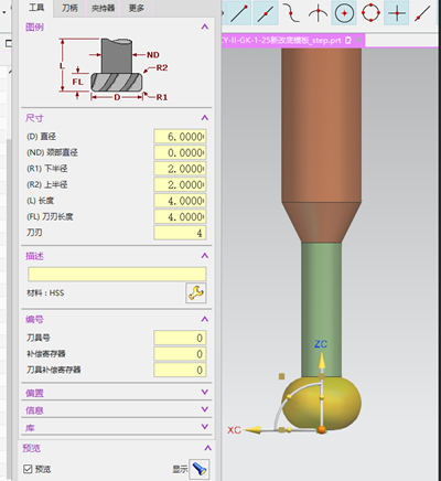

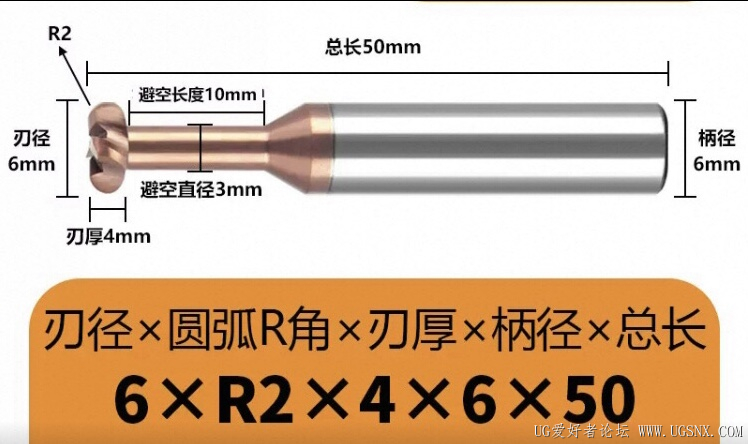

发表于 2025-10-18 13:56:54 来自手机 | 显示全部楼层 |阅读模式
一般情况下直接T刀上下圆角就能创建。但这把刀由于上圆角倒圆过大(“干涉到颈部”),所以刀具被无效移除,也就是创建不出来。
所以问下有没有其他方法

发表于 2025-10-18 14:29:44 | 显示全部楼层
避空直径3毫米改成2毫米就能创建

发表于 2025-10-18 14:34:45 | 显示全部楼层
孙文华 发表于 2025-10-18 14:29
避空直径3毫米改成2毫米就能创建
3毫米不变的情况下,前端R2后端R1也能创建。

 楼主| 发表于 2025-10-19 14:32:47 来自手机 | 显示全部楼层
这个不行,用来锣倒扣特征的。
