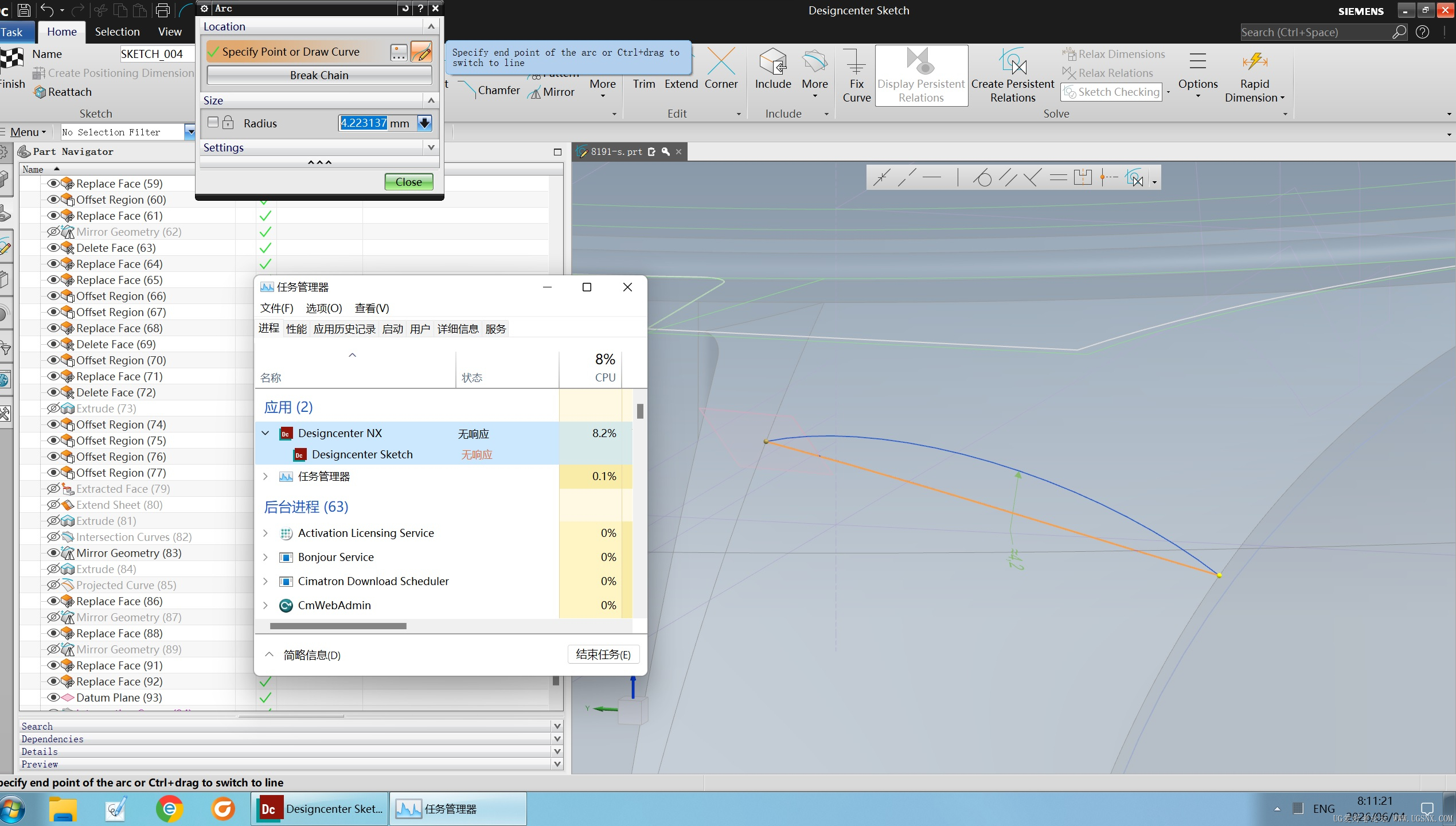

[已回复] NX2512 7000草绘画笔做两点弧捕抓第二点就卡死

升级了7000草绘画笔做两点弧捕抓第二点还是卡死

发表于 2026-8-19 21:59:45 | 显示全部楼层
把曲线链关掉,不要勾选,就可以了。这个在默认设置里面。

发表于 2026-8-19 20:12:19 | 显示全部楼层
这个问题可以解决,在设置里,曲线链取消勾选。我已经弄好了。

发表于 2026-6-4 10:18:38 | 显示全部楼层
我感觉有冲突 CE与NX同时安装 CE的崩溃概率大大的增加

发表于 2026-6-4 14:55:05 | 显示全部楼层
高版本没在win7上适配。
