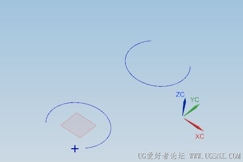

[已回复] UG里有没有哪个命令可以把圆弧变成圆,直接画个圆不算
349
714
5897
5897
发表于 2026-7-30 10:54:27 | 显示全部楼层 |阅读模式
这个圆弧是通过相交曲线得到的,但是有个缺口

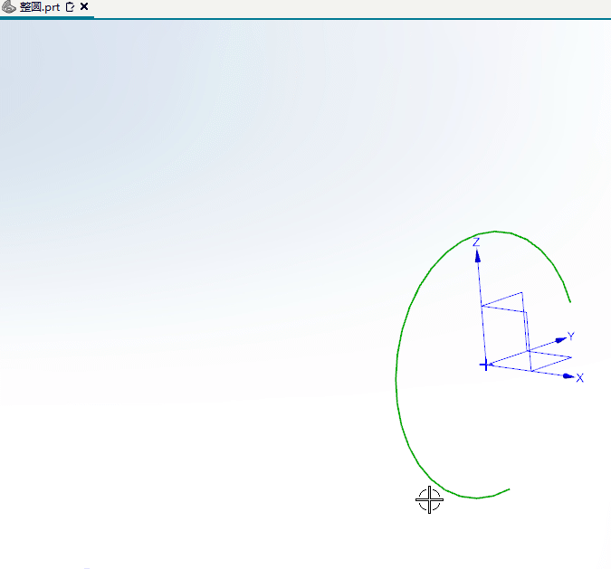

1. 整圆
2. 曲线长度
3. 桥接曲线
具体怎么选看自己喜好
桥接曲线
桥接曲线

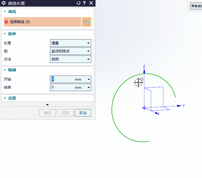

曲线长度
曲线长度

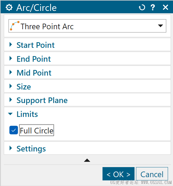

发表于 2026-7-30 15:08:24 来自手机 | 显示全部楼层
按你的要求,直接对这个圆弧移除参数,双击,勾选整圆,确定。但是,不知道你这样做的目的是什么,针对不同的情况,ug 有多种方式可以实现

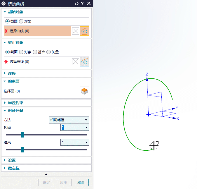

发表于 2026-7-30 11:23:57 | 显示全部楼层
桥接曲线试试
152
544
544
发表于 2026-7-30 11:28:36 来自手机 | 显示全部楼层
桥接曲线
2111
7014
7014
发表于 2026-7-30 12:06:32 | 显示全部楼层
延伸曲线
