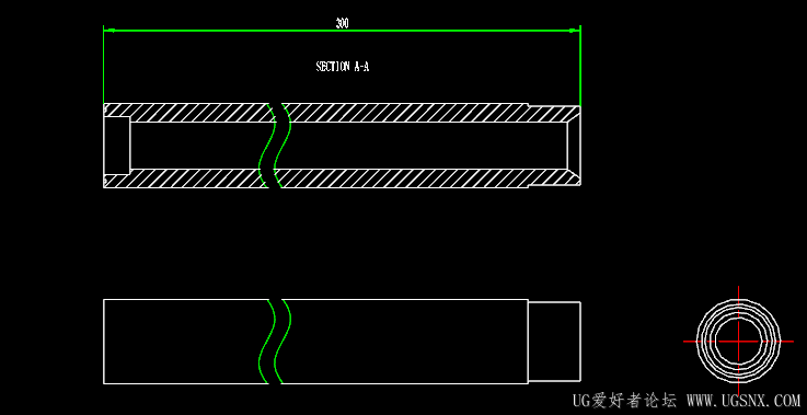

如图,我是先做的断裂线,然后再做的剖视图,然后剖视图的符号不见了,怎么调出来呢?

SECTION A-A 那个不算吗

正常还有一个从哪剖的线啊,带折线的。

NX转的时这样的

你这个就是顺序问题,你先做剖视图,在做断裂线就行。
