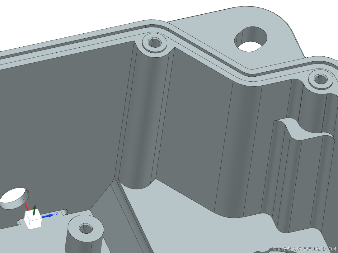

发表于 2025-11-3 11:31:06 | 显示全部楼层 |阅读模式
就比如原图颜色是灰色,我增加个R角,但是R角也是灰色,怎么设置增加R角自动上色成红色呢?

发表于 2025-11-3 12:18:37 | 显示全部楼层
111.png 或者过滤器选择面,然后选中圆角面,上色

 楼主| 发表于 2025-11-3 15:45:17 | 显示全部楼层
白色治愈之风 发表于 2025-11-3 12:18
或者过滤器选择面,然后选中圆角面,上色
这样算是手动选面换颜色了吧
106
106
 楼主| 发表于 2025-11-3 15:46:53 | 显示全部楼层
还是说UG还没有出这个功能嘛?

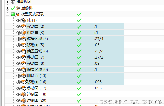

发表于 2025-11-4 10:43:11 | 显示全部楼层
xawl 发表于 2025-11-3 15:46
还是说UG还没有出这个功能嘛?
对,这个是手动的。你可以把所有图都画完,然后批量改,不同圆角不同颜色,还是所有圆角都一样。还是其他的。

发表于 2025-11-4 10:45:21 | 显示全部楼层
指派特征颜色,只需要一次就可以了。后面再选择的边会自动上色

发表于 2025-11-4 12:42:37 | 显示全部楼层
先改了不要去参,然后全选再用编辑对象颜色

 楼主| 发表于 2025-11-11 19:10:12 | 显示全部楼层
这样这样了,把整个实体指派特征颜色(其它颜色),然后修改过的地方就是灰色的,这样修改过的地方就明显颜色不一样了
