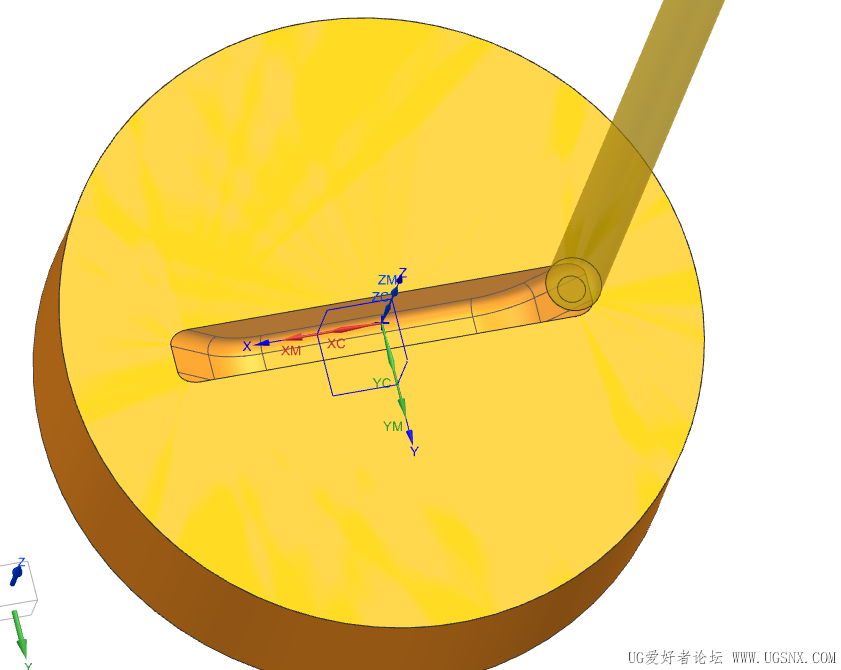

[求助] 2X0.5的槽,用2R0.5圆鼻铣刀铣不到位是怎么回事
27
113
2227
2227
发表于 2025-11-3 18:19:07 | 显示全部楼层 |阅读模式
BF11911-008.rar (4.66 KB, 下载次数: 6)

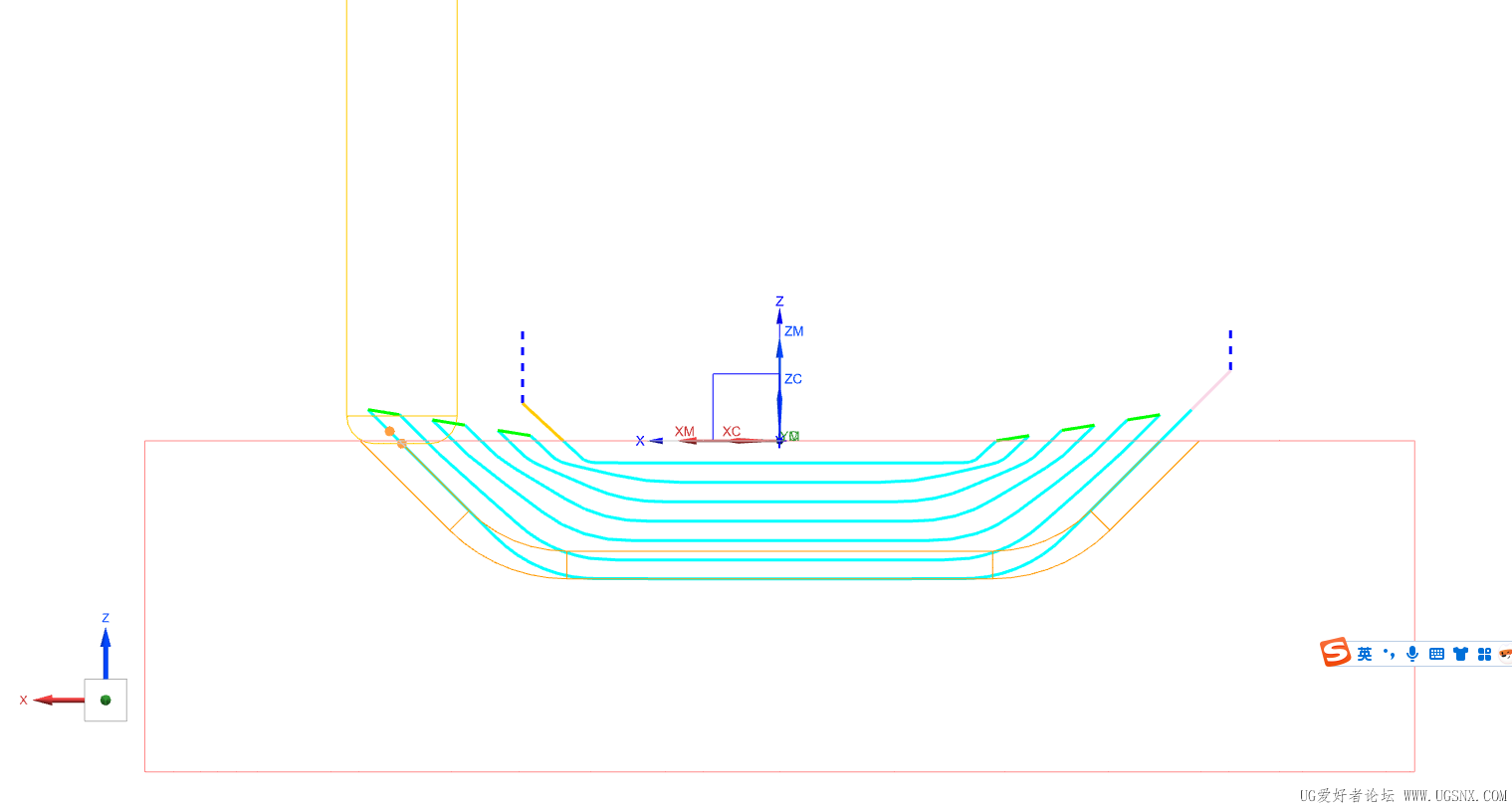

发表于 2025-11-4 08:21:01 | 显示全部楼层
R角是0.5,你居然想用D2R0.5的刀铣到数,服你,D2的R是1哦,我的哥

发表于 2025-11-3 18:43:31 | 显示全部楼层
肯定没法到位啊 除非立起来T

 楼主| 发表于 2025-11-3 18:24:15 | 显示全部楼层
222.png 这样看刀具路径好像也没错啊

发表于 2025-11-3 19:39:02 来自手机 | 显示全部楼层
用T刀试试

发表于 2025-11-3 19:41:43 | 显示全部楼层
拿1.5*0.5的在精修一刀

发表于 2025-11-3 19:42:42 | 显示全部楼层
再拿把小刀清

发表于 2025-11-3 19:50:17 来自手机 | 显示全部楼层
浪到了,肯定不到位啦。

发表于 2025-11-3 22:09:25 | 显示全部楼层
用T刀试试
