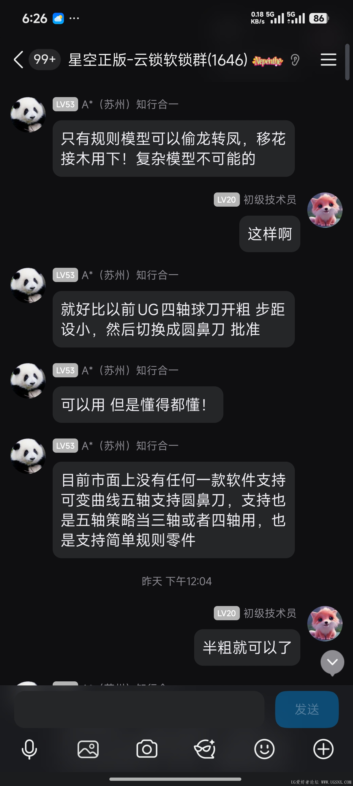

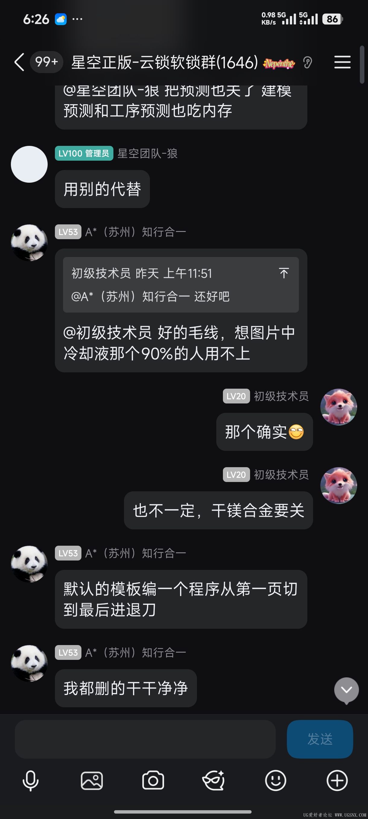

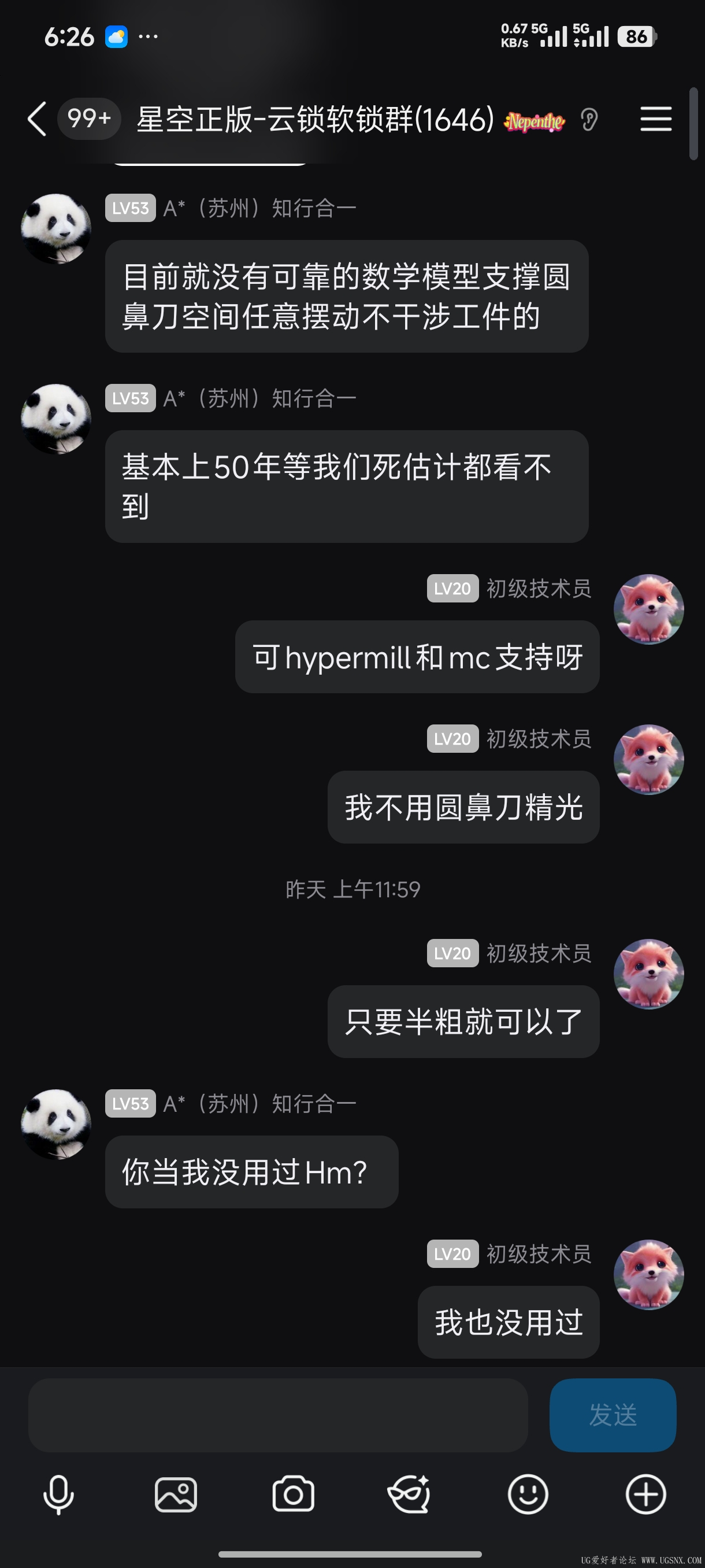

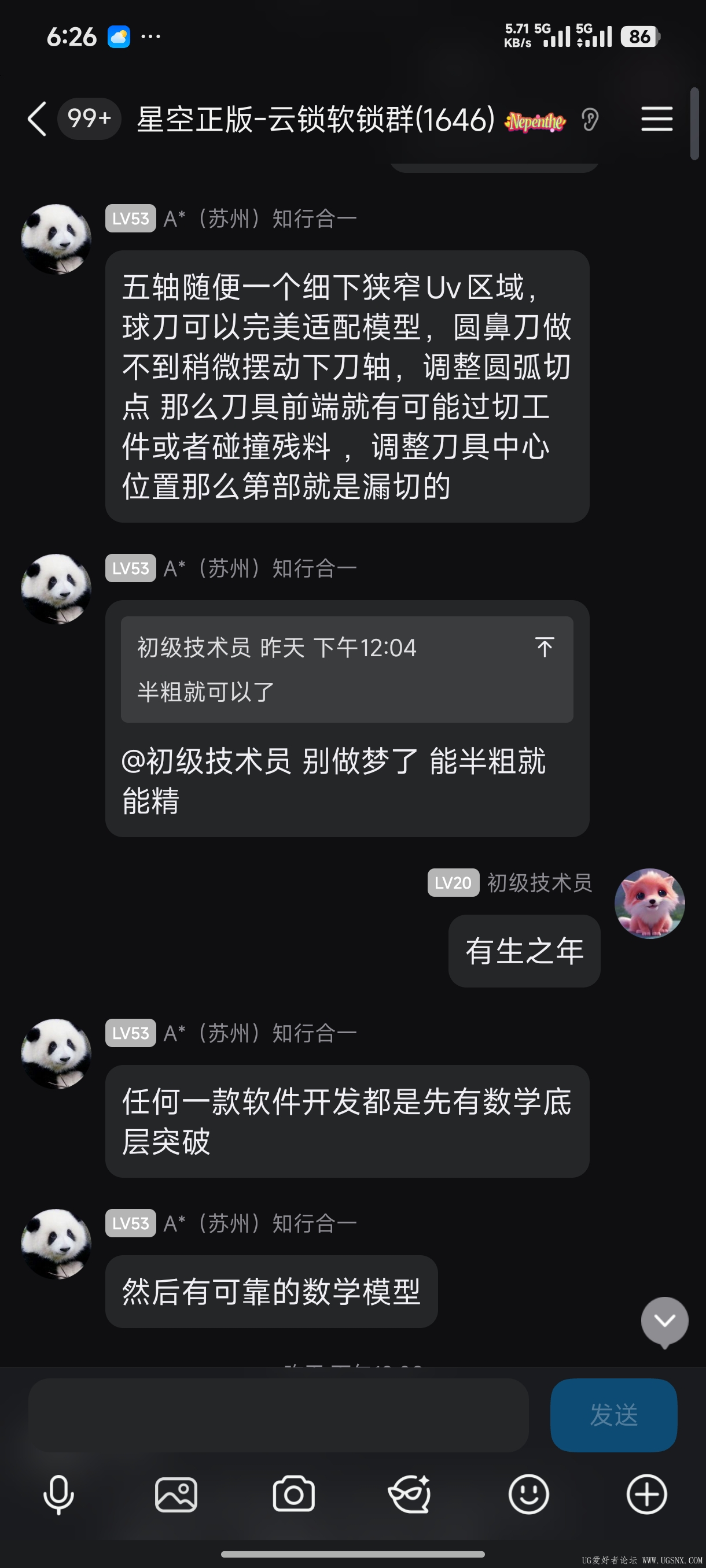

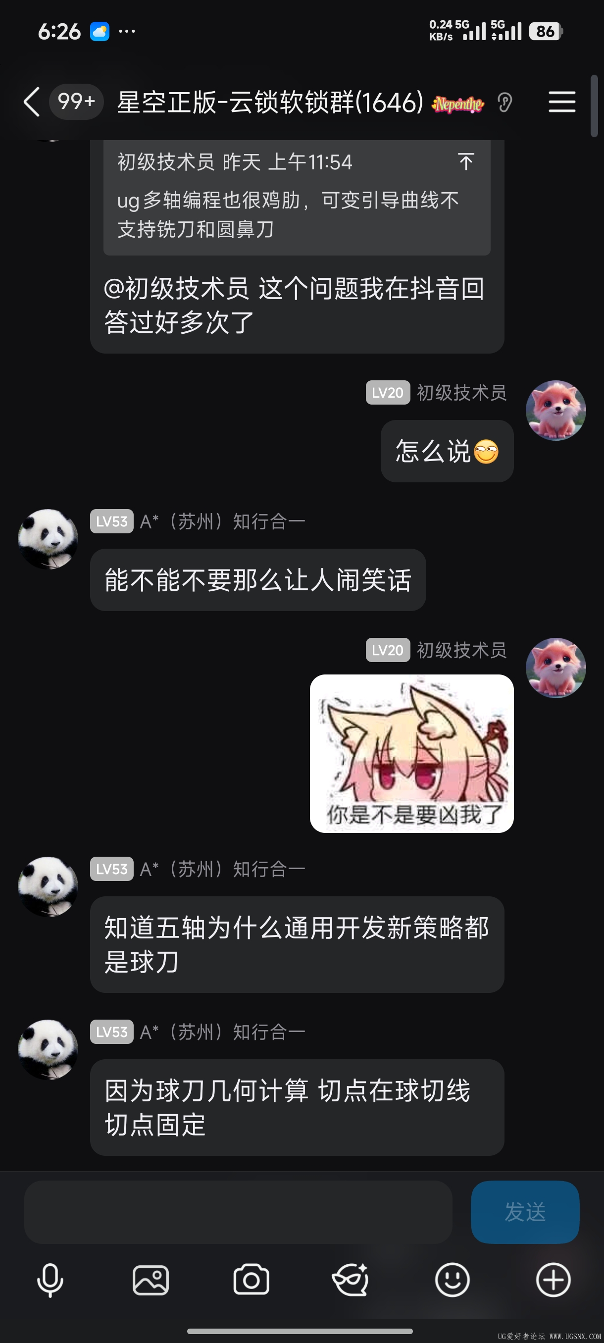

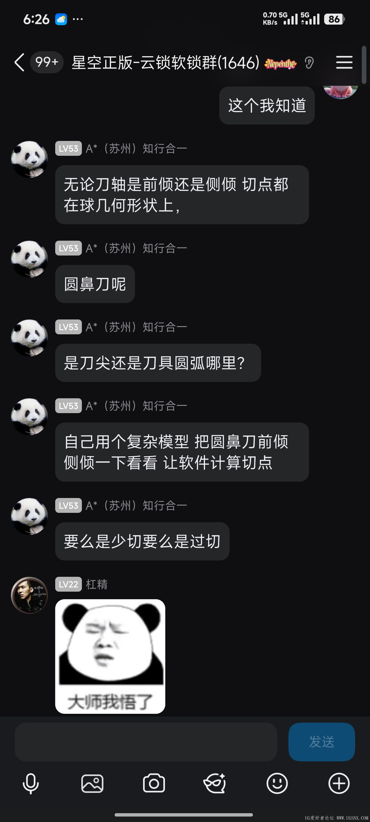

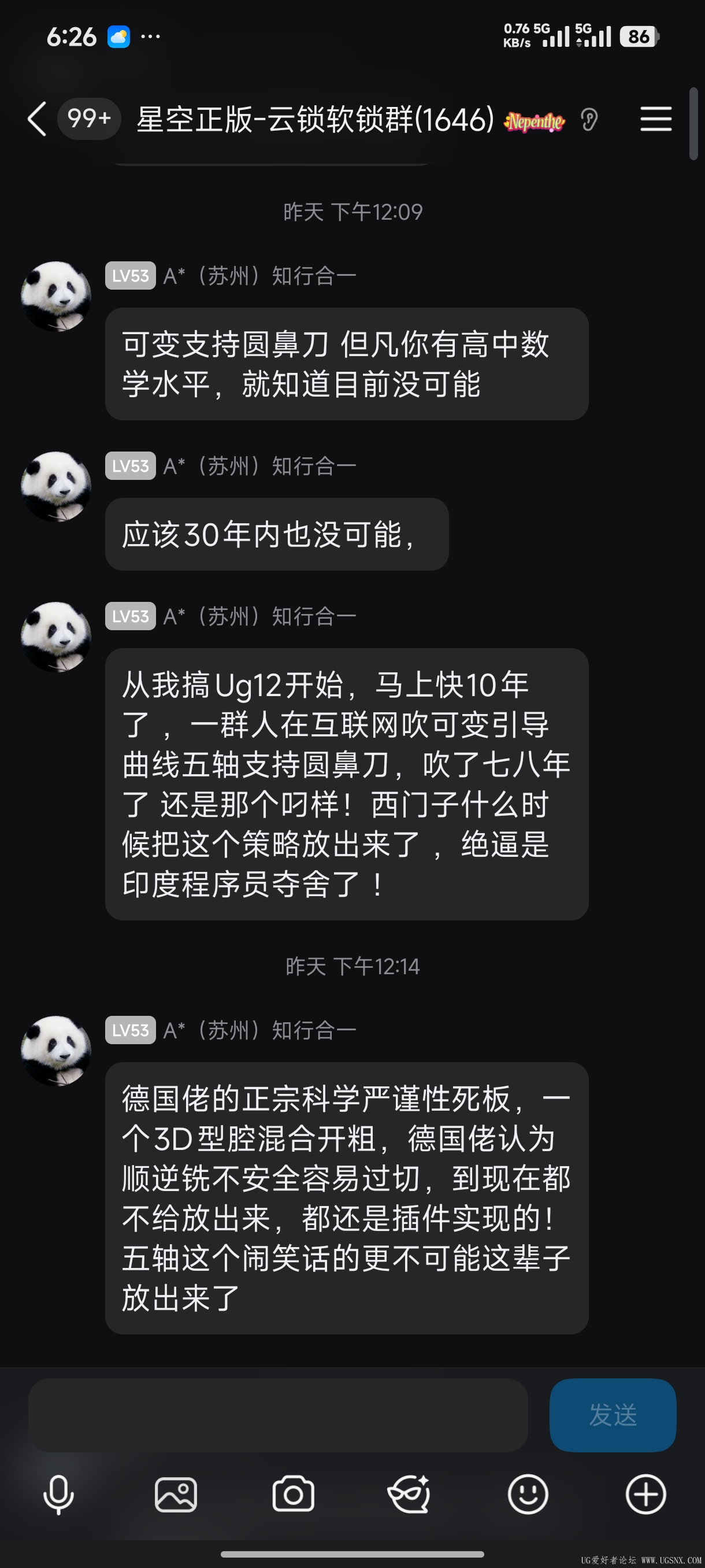

大佬们,本人目前在自学五轴编程,在弄可变引导曲线哪里感觉怪怪的,为啥不支持圆鼻刀,只支持球刀和棒棒糖球刀,这其中有什么说法吗,顺便我还在群里和一位大佬简单的聊了一下,感觉恍然大悟,有经验的大佬可以分享分享经验,讨论讨论

球刀算个刀路都要半天,用圆鼻刀得算多久?
