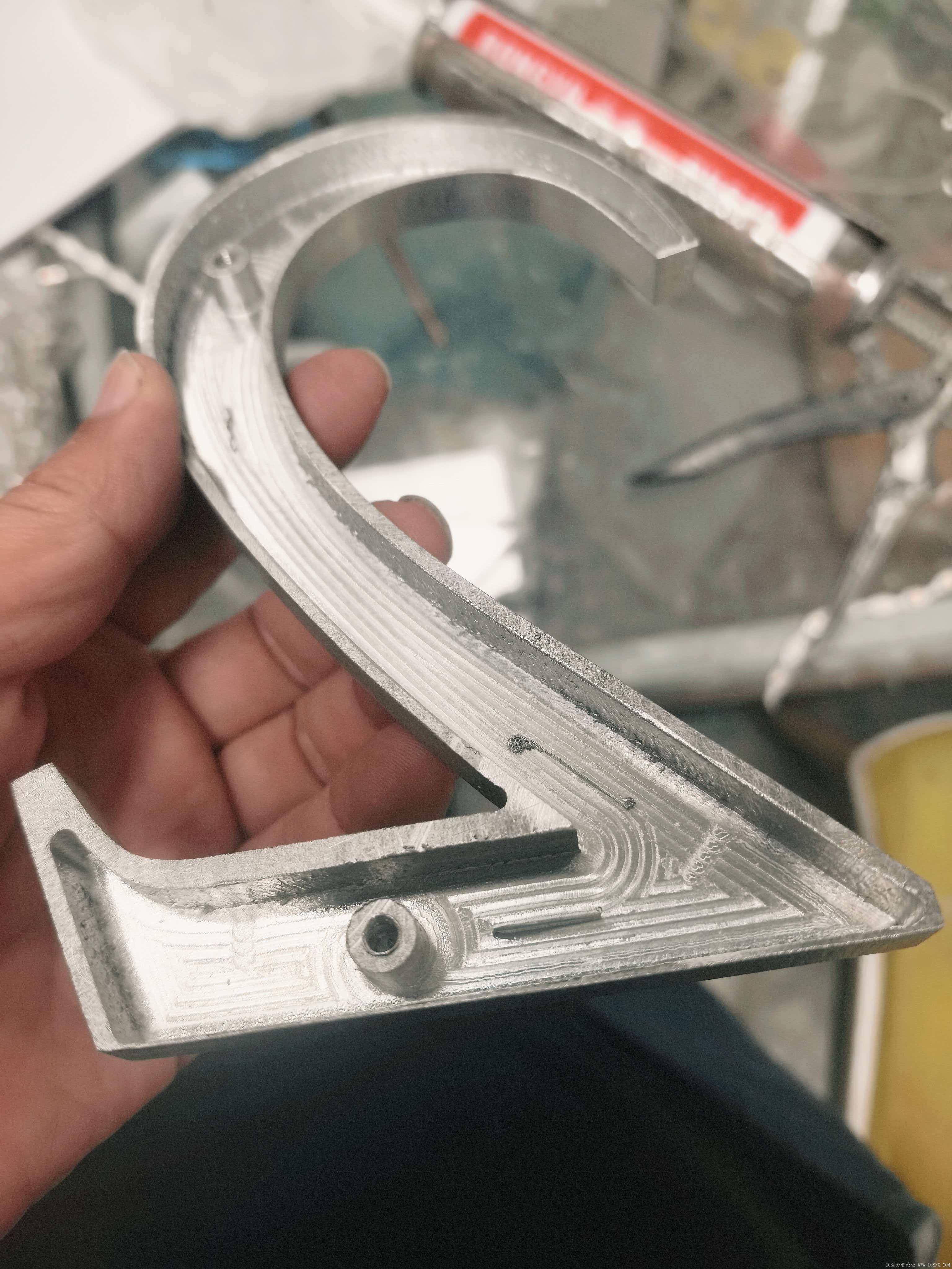

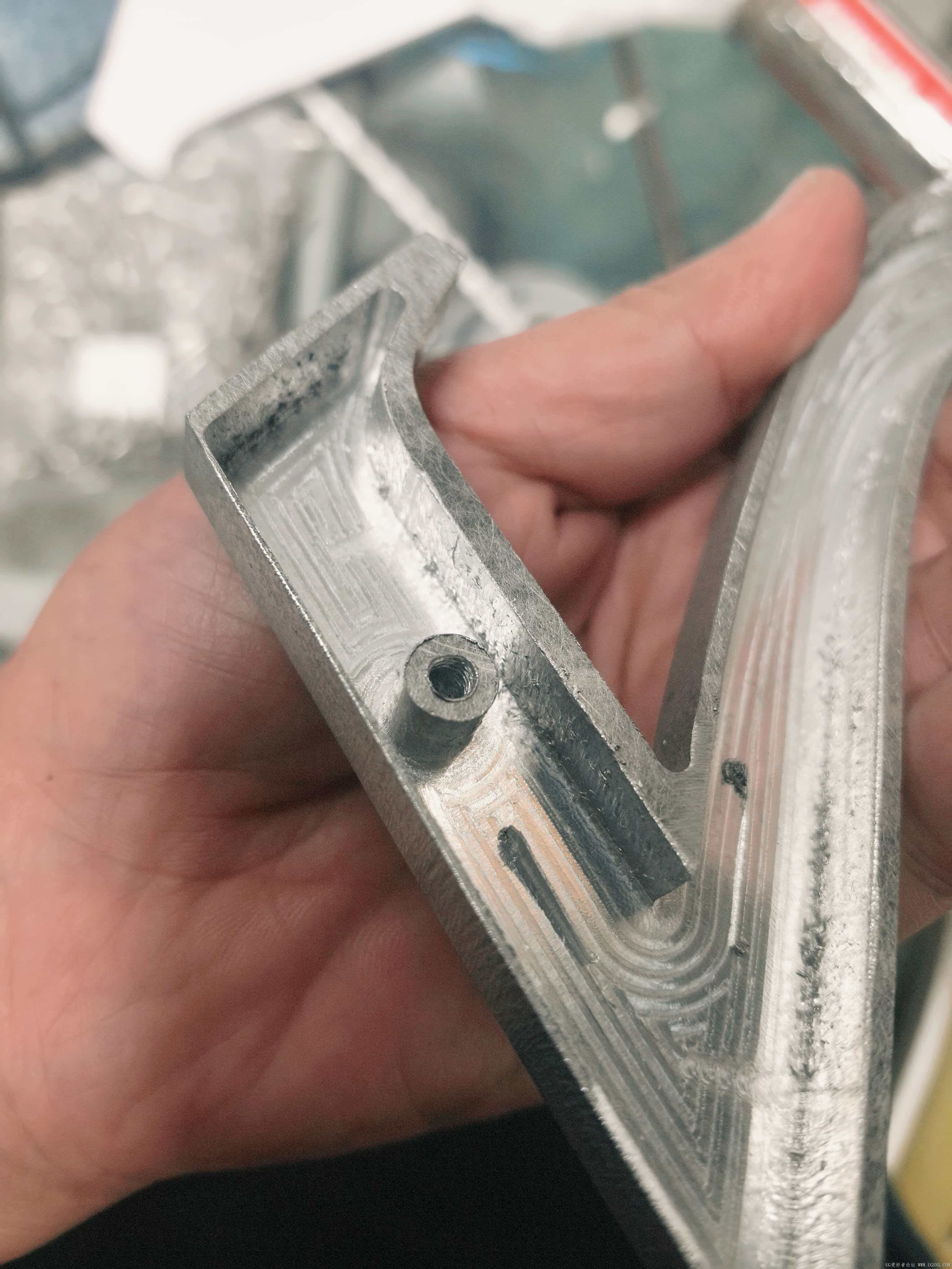

发表于 2026-6-19 15:29:44 | 显示全部楼层 |阅读模式
做三维尖锥发光字,铝板背面铣槽,再雕刻正面,总是对不上,错几毫米,求教,怎么翻板,对位
125
12524
发表于 2026-6-23 08:19:37 | 显示全部楼层
做个仿形的工装,形腔和工件外形一致,工装加工好不要再位移,然后把工件嵌进去加工就不会偏了。

发表于 2026-6-19 17:12:25 | 显示全部楼层
基准不重合吧

发表于 2026-6-20 16:01:57 | 显示全部楼层
反面掉螺丝,也不会偏这么多。定位基准问题

发表于 2026-6-23 09:18:51 | 显示全部楼层
一边薄一边厚,应该是这里的定位边斜了
