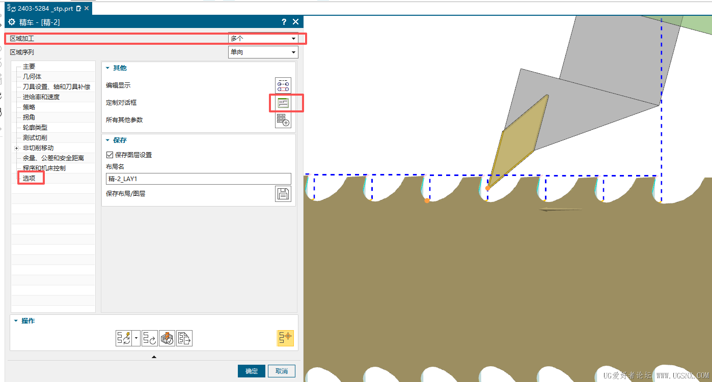

车削多个槽特征需要两把刀来完成,第一把刀加工完成后第二把刀只加工第一个槽,研究两天了没搞明白,发帖求助一下

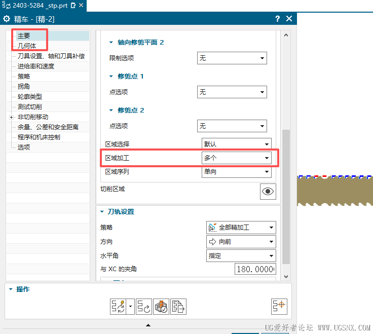

发表于 2025-11-13 16:01:05 来自手机 | 显示全部楼层
把多个切削区域调出来,和区域选择放一块
