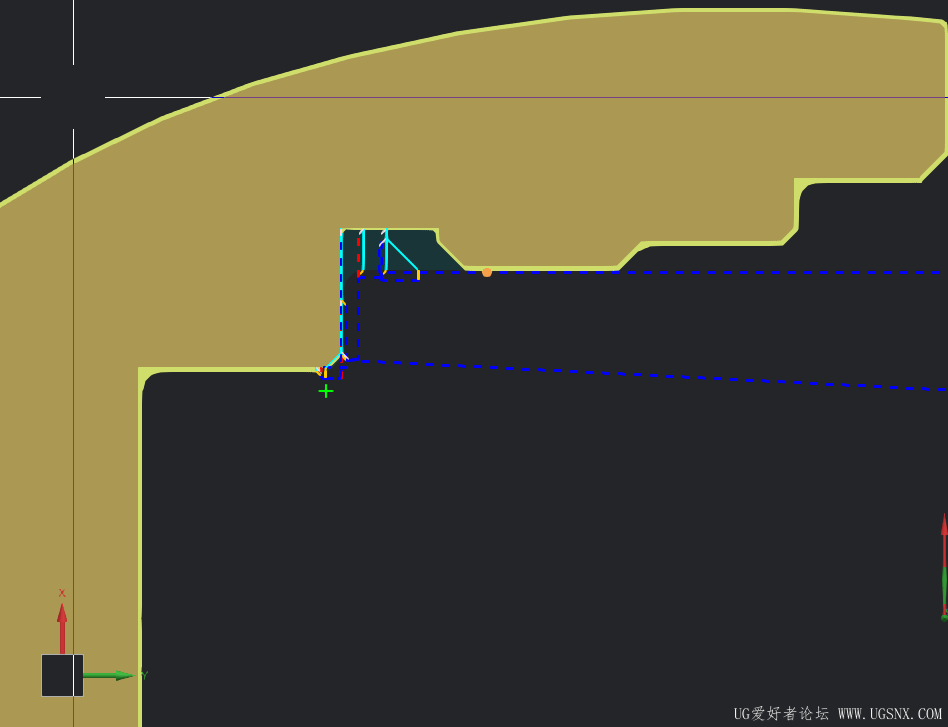

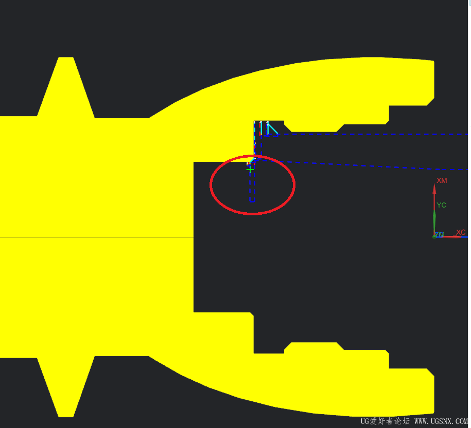

UG数控车内孔粗割槽G0退刀太长,如图所示,各种方法都设置过了,没作用,如果在内孔中用较大的刀具,就会撞刀杆,文件为NX12.0版本,有没有能限制的方法,谢谢!

发表于 2026-9-13 14:33:47 来自手机 | 显示全部楼层
是不是你软件有问题,我用2412打开啥都没改,重新生成一下就正常了

 楼主| 发表于 2026-9-13 16:00:19 | 显示全部楼层
有可能,我刚才用2512重新生成也好了,但是我不知道是不是12.0的BUG

发表于 2026-9-15 16:39:14 | 显示全部楼层
12.0这样设置:进入非切削移动,选择安全距离,工件安全距离里面的两个安全距离都设为0,回到退刀,选择部件,退刀类型选择线性,角度270,距离2,这样设置你试下,其它版本不用设置重新生产就好的

 楼主| 发表于 2026-9-15 18:49:42 | 显示全部楼层
okumap200 发表于 2026-9-15 16:39
12.0这样设置:进入非切削移动,选择安全距离,工件安全距离里面的两个安全距离都设为0,回到退刀,选择部 ...
安全距离改成0.2就变好了,其他不改也可以。
