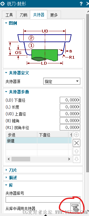

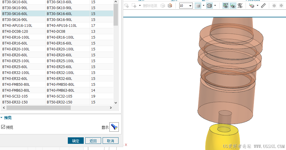

把那几个文件复制粘贴到安装目录下C:\Program Files\Siemens\NX2506\MACH\resource\library\tool\metric根据自己安装目录
复制前备份自己原有的
使用方式如图
如果他给的有.PRT模板图档一般会直接放刀具上,可以选择直接使用模板或者导出自己留用或修改
