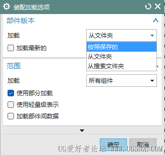

发表于 2025-11-18 07:29:31 | 显示全部楼层 |阅读模式
如题,已经在加载装配里面看过了,文件夹选了,加载所有之类的都选了。但是我的模型由于管理需要,各个子部件都在不同的子文件夹里,请问还要选什么才能正常加载啊。

发表于 2026-1-29 15:45:43 | 显示全部楼层
    试试这选项
42
1087
14404
发表于 2026-1-29 19:07:42 | 显示全部楼层
用搜索文件夹,添加主文件夹加...
比如你的主文件夹是E:\UG,就添加E:\UG\...
这样会搜索该文件夹下的所有子文件夹
