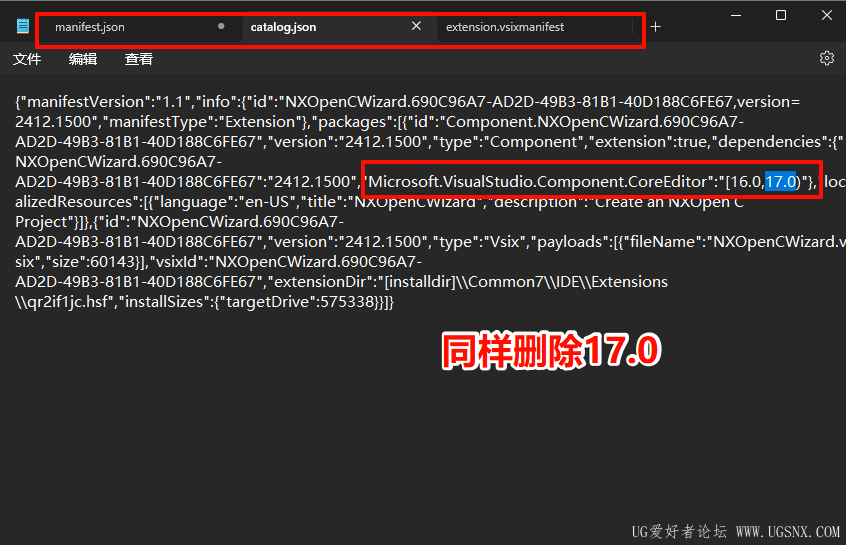

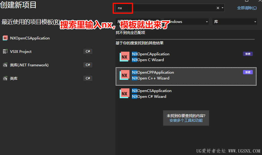

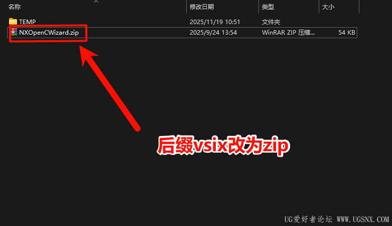

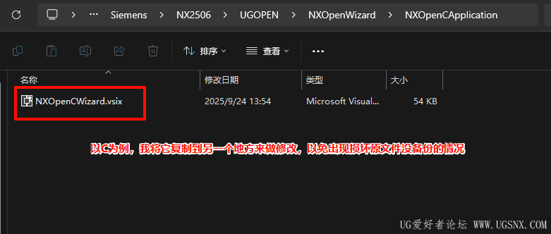

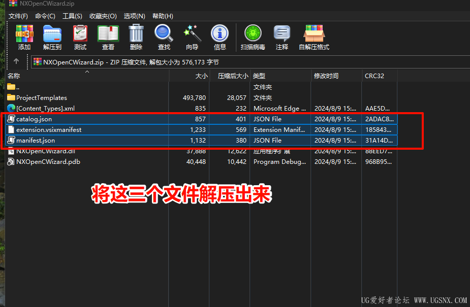

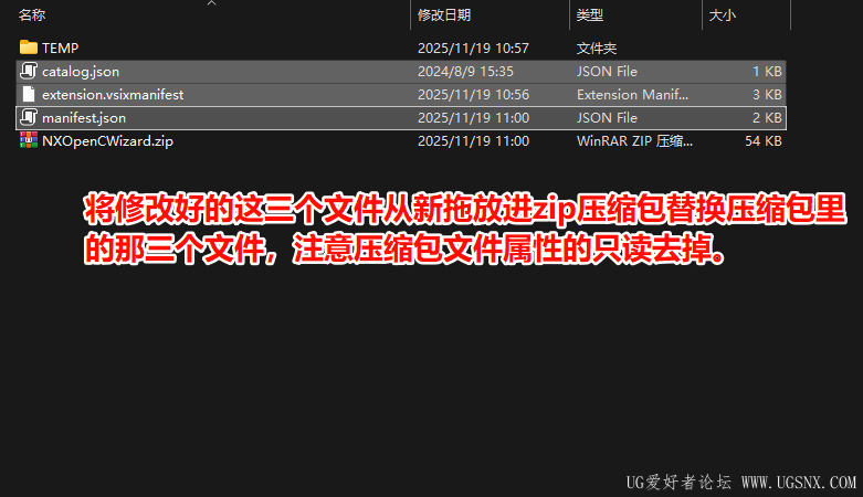

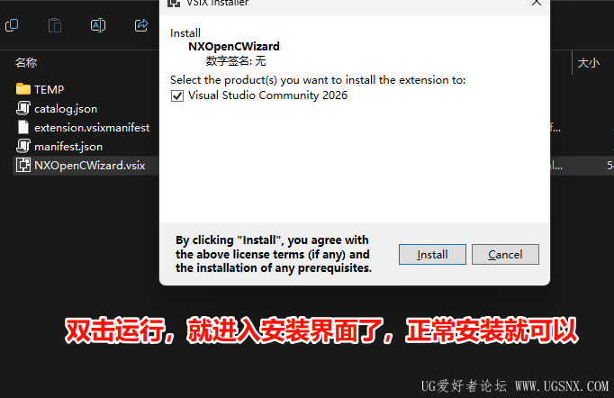

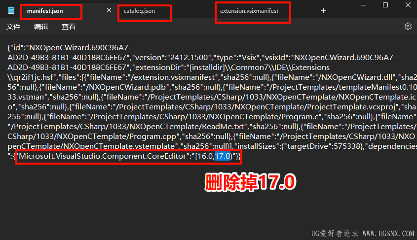

不知道从哪个版本开始,NX安装目录里UGOPEN文件夹下没有vs_files文件夹了,反正最新版NX2506是没有了的,那么怎么配置NX2506的二次开发模板了?找了一下,原来是通过vsix文件来安装NX的二次开发模板,这个文件在UGOPEN\NXOpenWizard文件夹下,对应四个vsix文件。但是实际安装时却报错,无法安装上。由查找了一下,发现原来要对vsix做些修改,下面将修改的地方分享出来,我安装的是VS2206。

16,17是版本?

 楼主| 发表于 2025-11-19 13:57:45 来自手机 | 显示全部楼层
wuyuyon 发表于 2025-11-19 11:31
16,17是版本?
是的,直接删到后面的17,这样只限制最低版本,不对最高版本做限制
