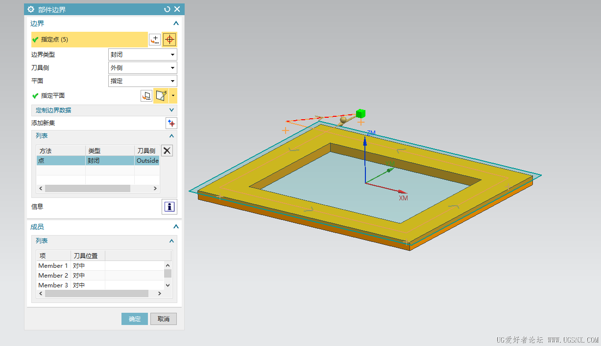

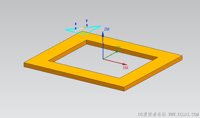

当边界交错后软件会自动修剪,但是我想让刀按我的边界走,怎么实现呢?

发表于 2025-11-25 21:05:15 | 显示全部楼层
不要用轮廓,用标准驱动,在切削参数里把自相交的勾去掉
