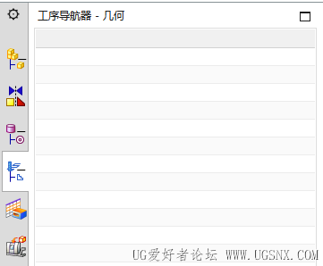

导航器里面空白了怎么恢复?

发表于 2025-11-27 19:31:57 | 显示全部楼层
菜单——工具——工序导航器——删除设置
重新加载模板

 楼主| 发表于 2025-11-28 08:05:44 | 显示全部楼层
迷航* 发表于 2025-11-27 19:31
菜单——工具——工序导航器——删除设置
重新加载模板
发现是隐藏了,得一个一个拖出来就可以了

发表于 2025-11-29 10:03:36 | 显示全部楼层
保存一个常用设置,一旦有问题,就导入设置
