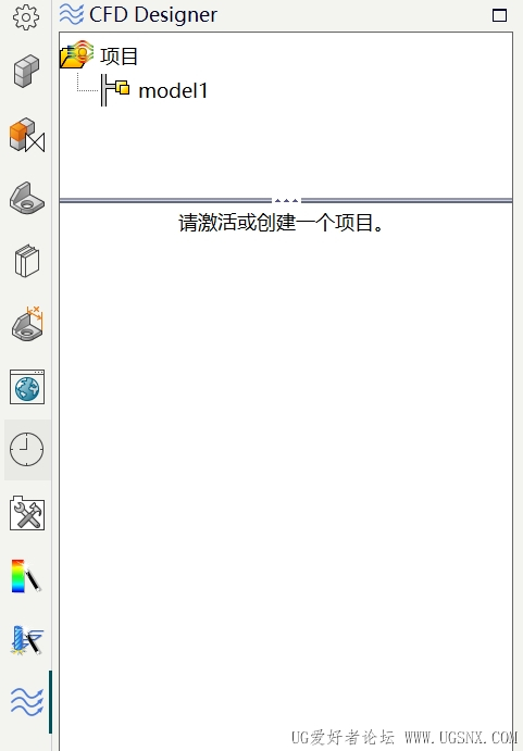

DC2512,用了一次CFD,现在每次打开零件或者新建左侧选项卡都会弹出CFD,而不是部件导航器,怎么解决,改了很多自己用的默认设置,不想重置整个软件,有没有大佬有解决办法

1、文件 → 使用工具 → 用户默认设置
2、左侧找到 CFD Designer
展开【常规】,查找选项:
✅ 打开部件时自动启动 CFD Designer → 取消勾选
确定,重启 NX
如果你的版本里没有这个选项,说明低版本不提供该开关!
