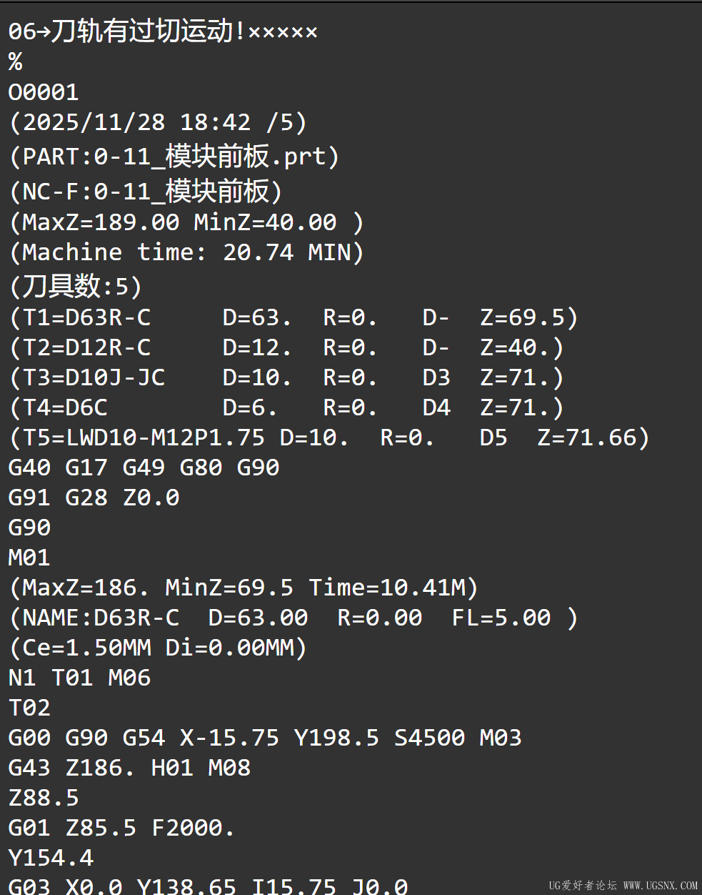

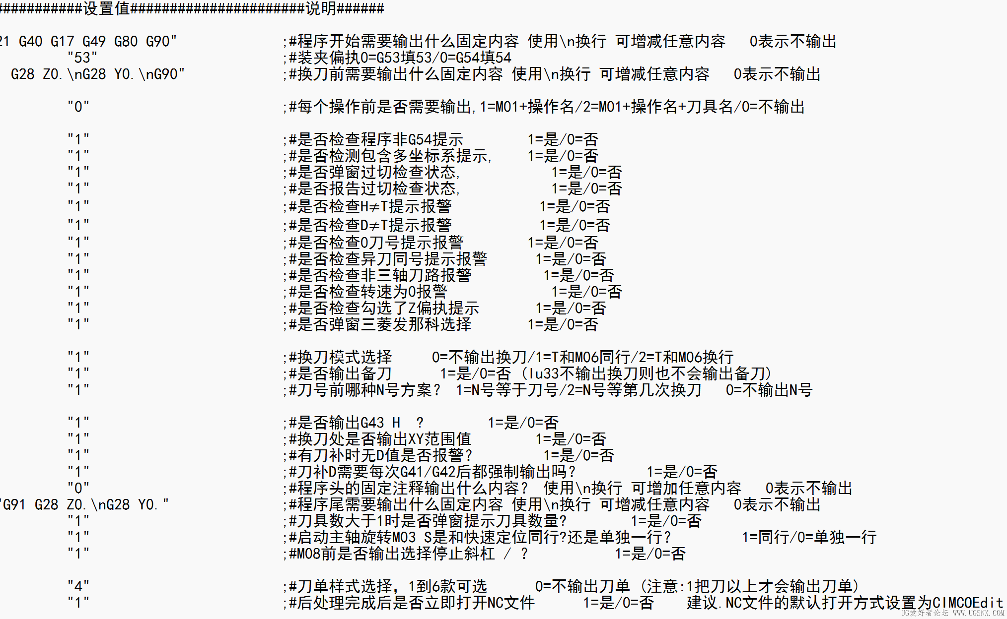

永久免费超强三轴后处理 功能如下:
亮点功能:
1.......6种刀单样式可供选择(2把及以上才出现刀单)
2.......后处理后CIMCOE自动打开NC文件(无需指定CIMCOE路径,前提设置.NC文件默认打开软件为CIMCOE)
3.......有G41/G42刀补时无D值报警
4.......换刀处两种N号方案可供选择,N号=刀号或N号=第几次换刀
5.......弹窗三菱发那科选择(只有攻牙程序才会弹窗,且只弹窗1次)
6.......非三轴刀路报警(特征铣钻孔 方向朝下也会报警)
7.......异刀同号报警
8.......是否只每条程序的第一个G41/42输出D值或每次G41/G42必跟D值?
9.......过且提示或未做过且检查提示
10.....组内多坐标提示(只提示1次)
11.....组内非G54时提示(只提示1次)
12.....可选关闭备刀和换刀分行
13 ....后处理完成弹窗报告刀具数(2把及以上才会报告)
14.....M08可选输出位置和可选输出单节跳过/
注意以上报警提提示以及增强功能都可以在ini文件里更改或关闭
