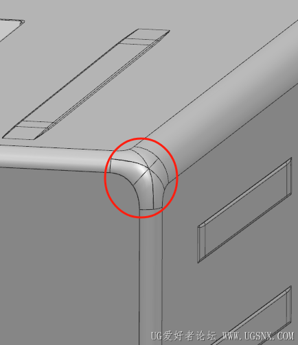

这种3个圆角过度的圆角是怎么画出来的,求大佬指导

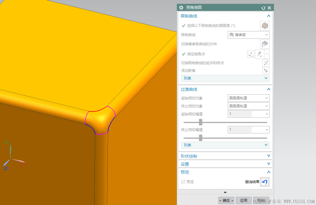

有一个指令叫“拐角倒圆”

不精准的拐角倒圆,精准的就构建曲面

按顺序导就不会出现这个情况,或者选样式拐角
