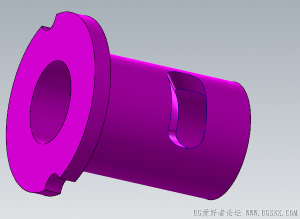

请问这个斜边缺口怎么加工,想用层切

发表于 2025-12-1 20:11:19 | 显示全部楼层
你手上有什么设备啊?

发表于 2025-12-1 19:24:53 | 显示全部楼层
四轴摆角度或者五轴吧

发表于 2025-12-1 18:03:58 | 显示全部楼层
卧加可以

发表于 2025-12-1 18:53:33 | 显示全部楼层
你几轴的?精度要求高的画放电吧。

发表于 2025-12-1 19:42:49 | 显示全部楼层
先说说机床和刀具的配置吧

发表于 2025-12-1 21:16:50 | 显示全部楼层
用分度头

发表于 2025-12-2 07:37:51 | 显示全部楼层
好好看看产品把

 楼主| 发表于 2025-12-2 08:08:54 | 显示全部楼层
想法很多元 发表于 2025-12-1 20:11
你手上有什么设备啊?
3+2  BC轴

 楼主| 发表于 2025-12-2 08:11:36 | 显示全部楼层
刀具想用6个铣刀,他的直径是8mm
