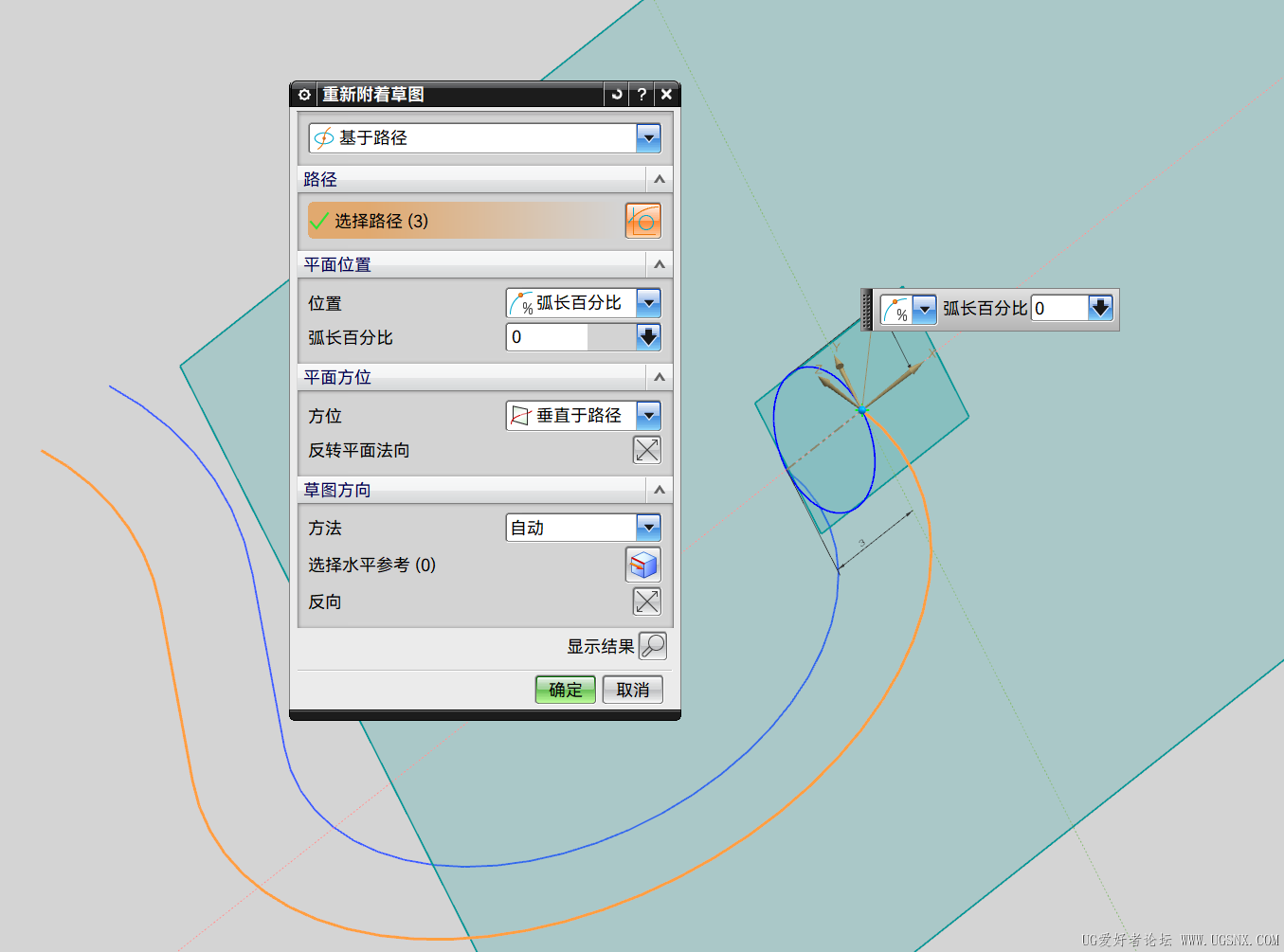

发表于 2025-12-3 09:34:48 | 显示全部楼层
创建草图-基于路径-曲线百分比拉到0-方位垂直于路径
