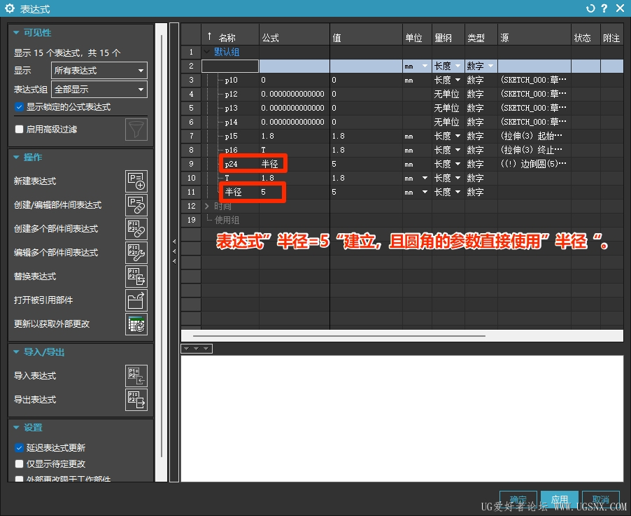

问题来源:希望能够较快建立表达式,打开表达式编辑器先创建表达式再使用比较麻烦。

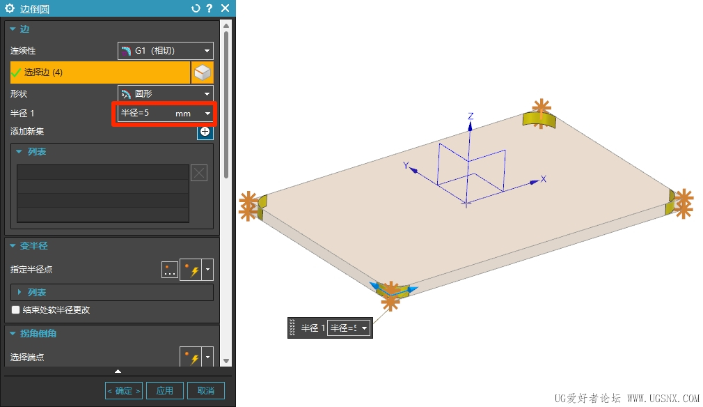

发现:可以在值一栏中输入”表达式=数值“来生成并使用表达式,如图所示,表达式可以为文字。
