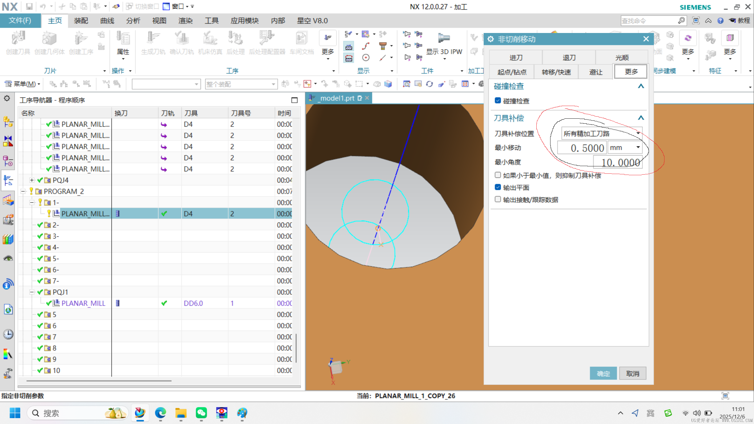

[求助] 求助UG铣孔报警 无法执行指定的进刀/退刀
发表于 2025-12-5 22:00:41 | 显示全部楼层 |阅读模式
警报
使用了线性进刀/退刀,因为无法执行指定的进刀/退刀。为刀具补偿所请求的最小移动或角度无法安全获取。刀具补偿已输出语句,并带有可用的进刀和退刀移动。
48
413
413

线性进刀短点,不要超过圆心,刀补不用延长。

发表于 2025-12-6 07:02:14 来自手机 | 显示全部楼层
可能你铣的孔太小了,刀补设置的最小距离改一下试试

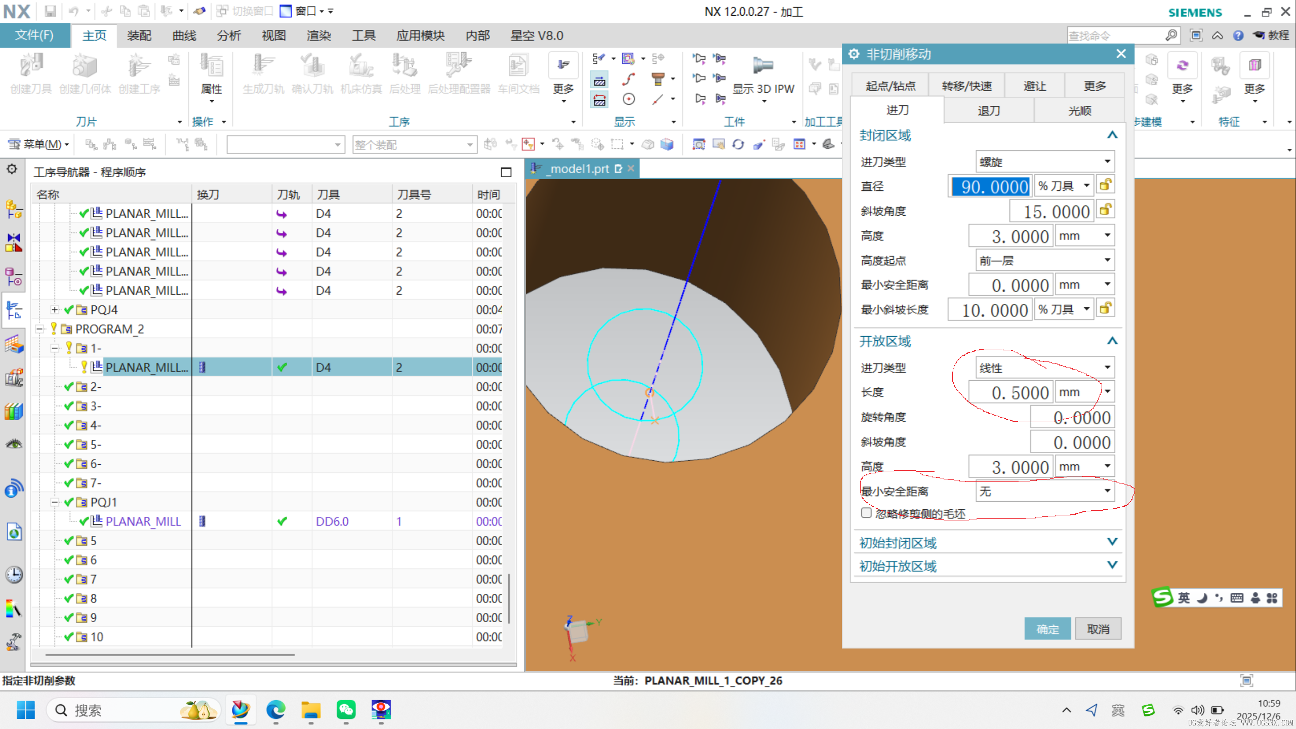

发表于 2025-12-6 11:04:24 | 显示全部楼层
把最小安全距离关掉,线性或园弧设置小点,对应刀补那里也设置成一样就可以了。我的示例是0.5,可以设置0.3也可以,如果0.3不能设置说明你的孔太小,你用的刀具太大。

发表于 2025-12-6 14:54:27 | 显示全部楼层
进退刀和刀具补偿改小一点,基本上能解决,还报警看刀路没问题,一般是忽略它
