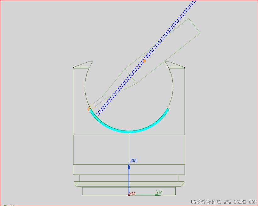

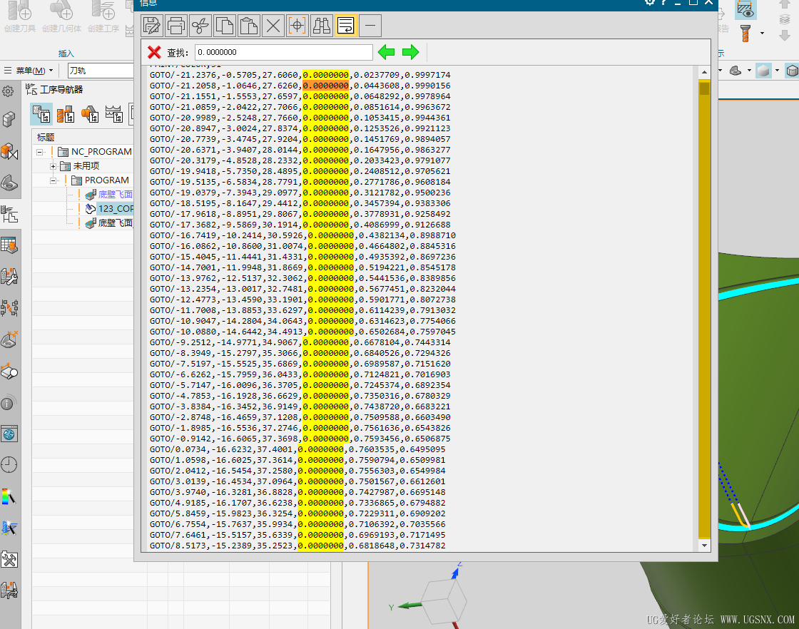

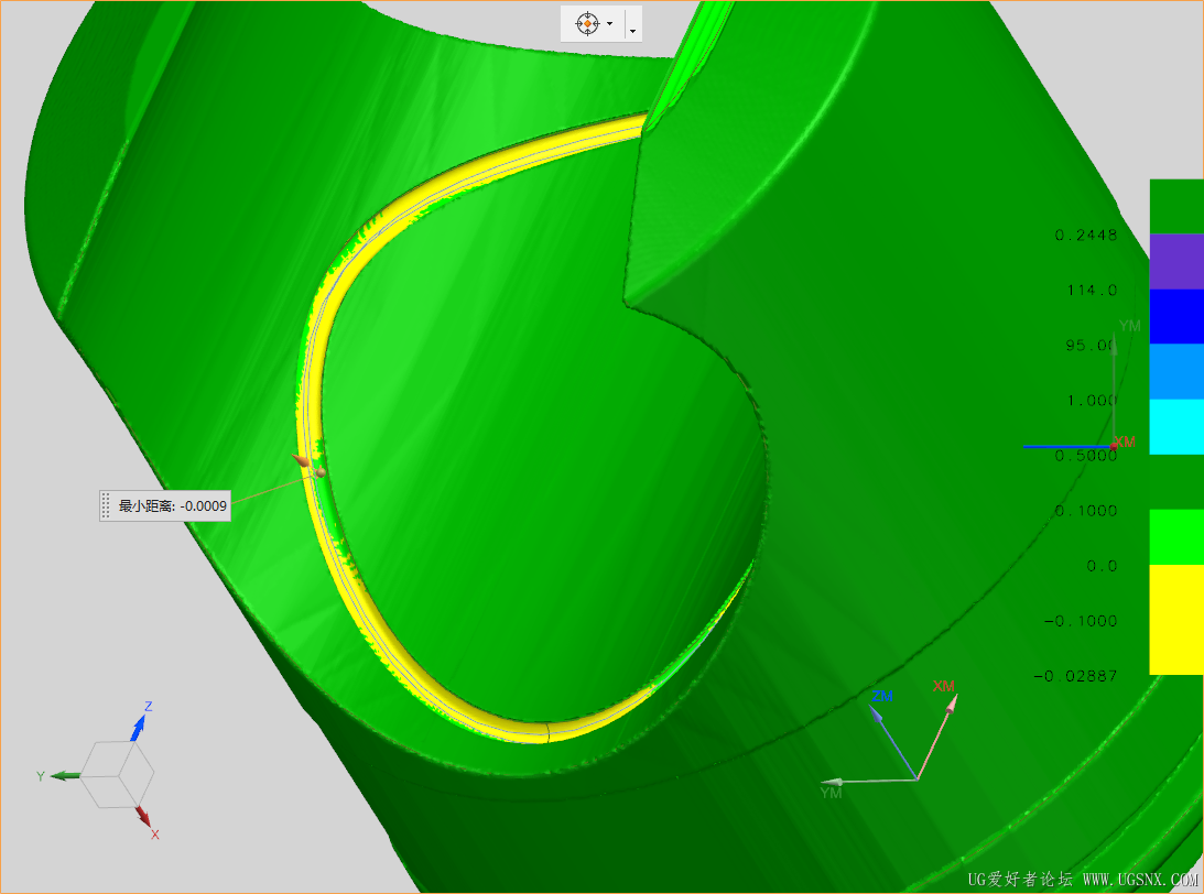

有请各路大神各显神通,悬赏不大就当娱乐,也是自我技能提升(先到先得)
图档中驱动辅助均已删除,只保留刀路作为参考  (图档版本NX2306.5--附带step格式)
要求:
1.四轴程序
2.只能用当前刀具加工
3.过切和残余不超过±0.03
4.采用如图档一刀绕形式
栓塞加工.prt (684.62 KB, 下载次数: 43)
栓塞加工-step.zip (94.59 KB, 下载次数: 28)

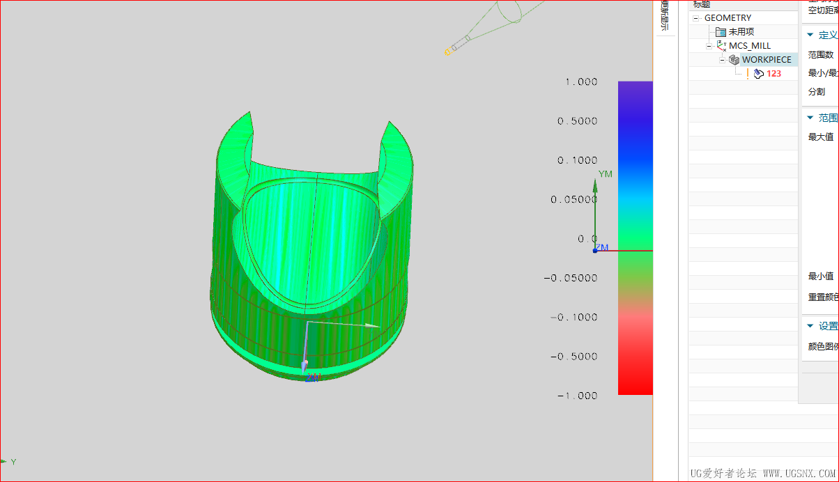

做出来了!~
栓塞加工.zip
679.74 KB, 下载次数: 53, 下载积分: G币 -1

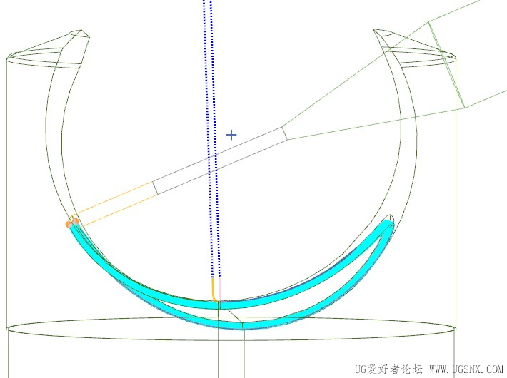

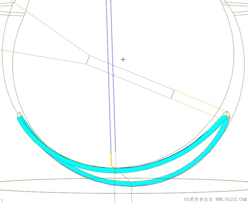

1.jpg 刀具用的R0.75,版本太低2212的, 打不开。。确定不会干涉?一刀流刀具干涉了

刀具用的R0.75,版本太低2212的, 打不开。。确定不会干涉?一刀流刀具干涉了 ...
不会的

发表于 2025-12-6 16:44:11 | 显示全部楼层
这个!2312版本的
栓塞加工.zip
679.74 KB, 下载次数: 22, 下载积分: G币 -1

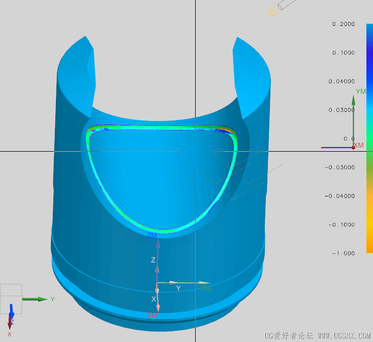

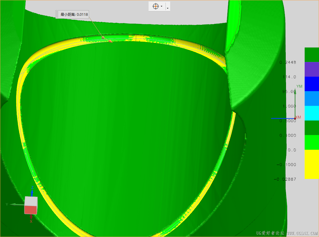

发表于 2025-12-6 16:53:39 | 显示全部楼层
搞不了,过切残留0.06之间

发表于 2025-12-6 16:56:47 | 显示全部楼层
刀柄建的太大了
