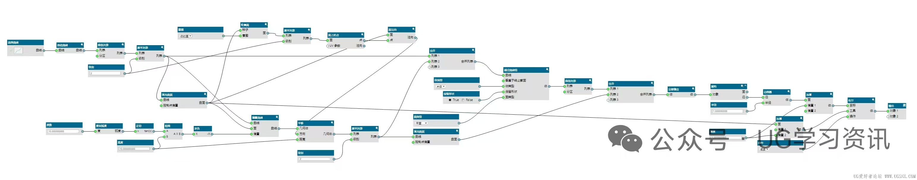

如下图,用算法特征,生成多个位置的基面,生成有厚度的体。
目前只能做到拉伸多个体(研究很久,也搞不出斜度,R角也没搞定);请大佬帮忙看看怎么做。在此谢过了

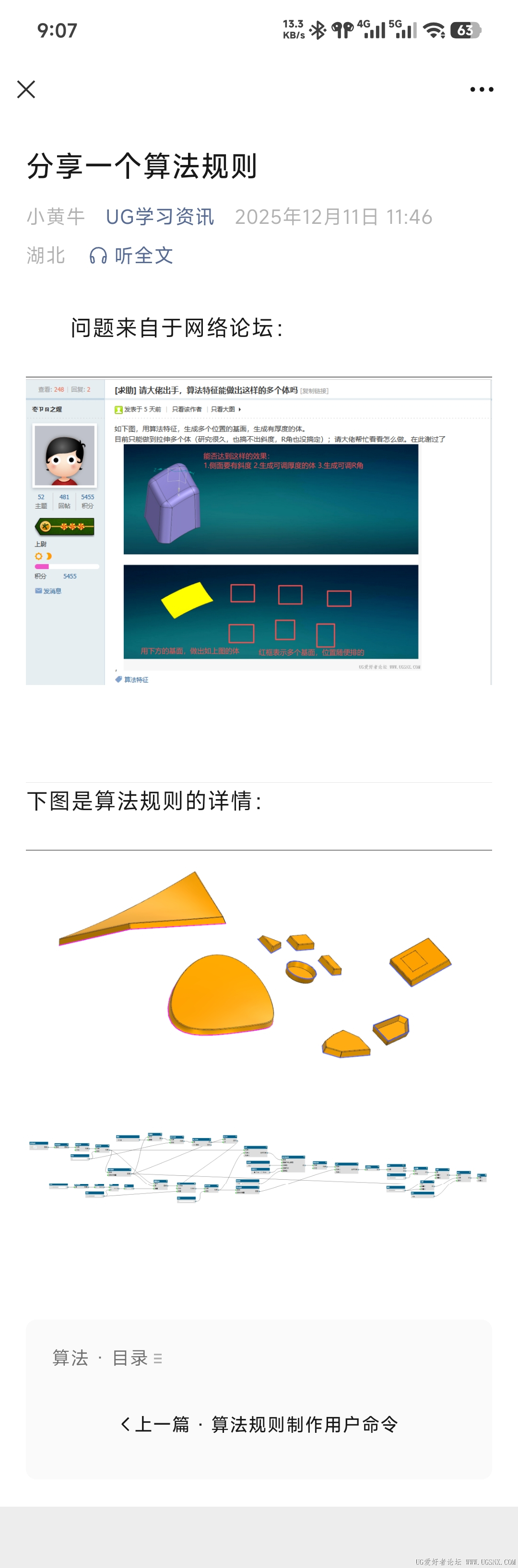

发表于 2026-1-12 09:11:56 | 显示全部楼层
对照这个看吧,有详细流程

 楼主| 发表于 2026-2-27 09:20:49 | 显示全部楼层
yjaxhl 发表于 2026-1-12 09:11
对照这个看吧,有详细流程
看似简单的东东,做起来这么复杂。666
