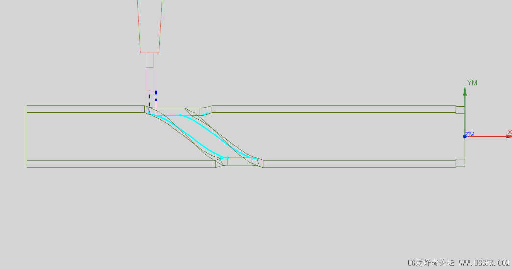

悬赏5元宝已解决
再来!!!!!
有请各路大神各显神通,悬赏不大就当娱乐,也是自我技能提升(先到先得)
图档中驱动辅助均已删除,只保留刀路作为参考  (图档版本NX2306.5--附带step格式)
要求:
1.四轴程序
2.只能用当前刀具加工
3.过切和残余不超过±0.03
4.采用如图档一刀绕形式
5.刀轴摆动不能过大

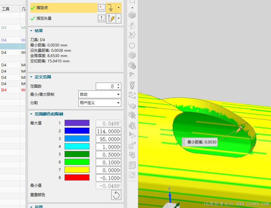

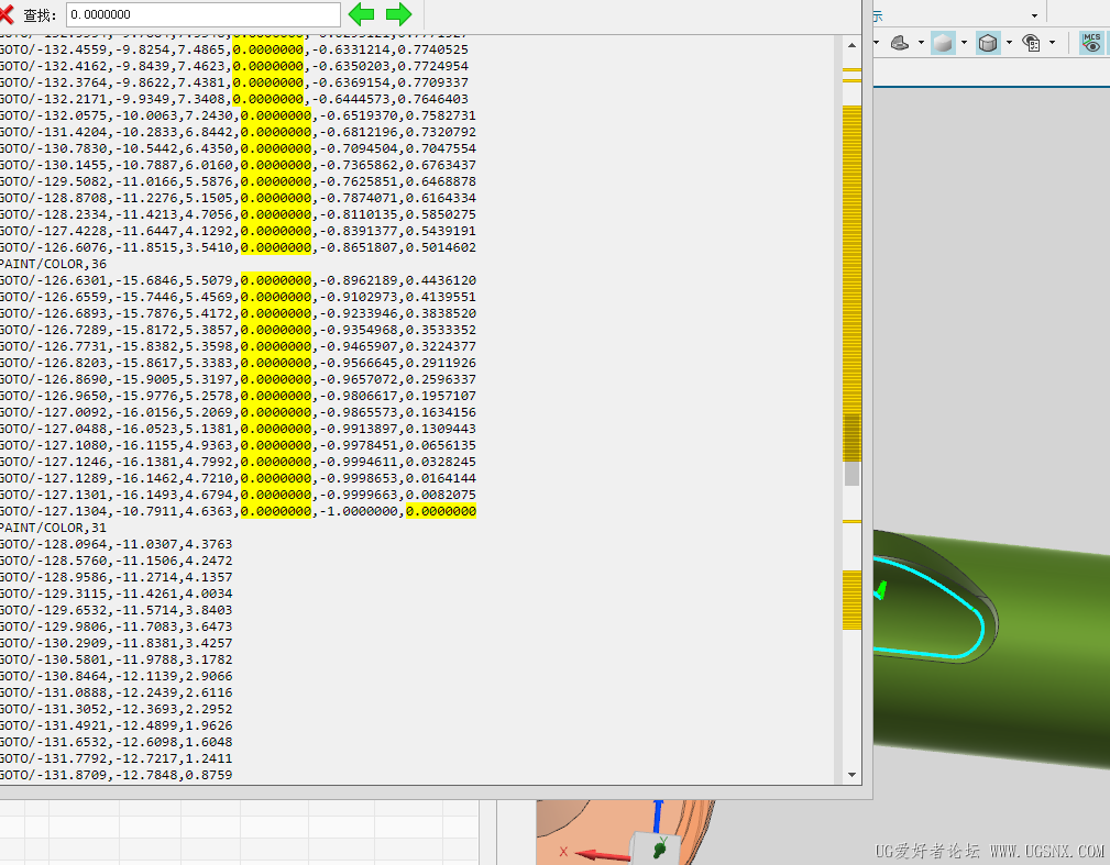

禾丶先 发表于 2025-12-9 09:44
思路不错,但是进刀处过切和根部余量大;进刀改位置,刀轴重新调整麻烦
进刀改线性就可以了要不就改下进刀位置,就拐角那一点懒的调面了,公差应该在0.03内了!感觉这么做实际加工没什么意义,还不如分开做!
这两个一改改进刀一个改进刀位置,差最多就拐角那下面差0.015左右 !
