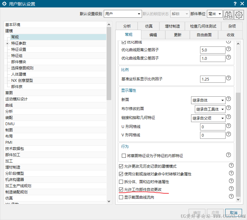

请问:绘制曲线时,怎么自动跳转
(在assembly装配体中,编辑model3时,使用曲线命令时,会自动跳转到捕捉点的对象上)这个大家版本也是这样吗,不合理呀!,使用草图命令就不跳转!

321.png 试试这个,忘记了好像是。

 楼主| 发表于 2025-12-9 22:44:26 | 显示全部楼层
白色治愈之风 发表于 2025-12-9 16:37
试试这个,忘记了好像是。
ok
