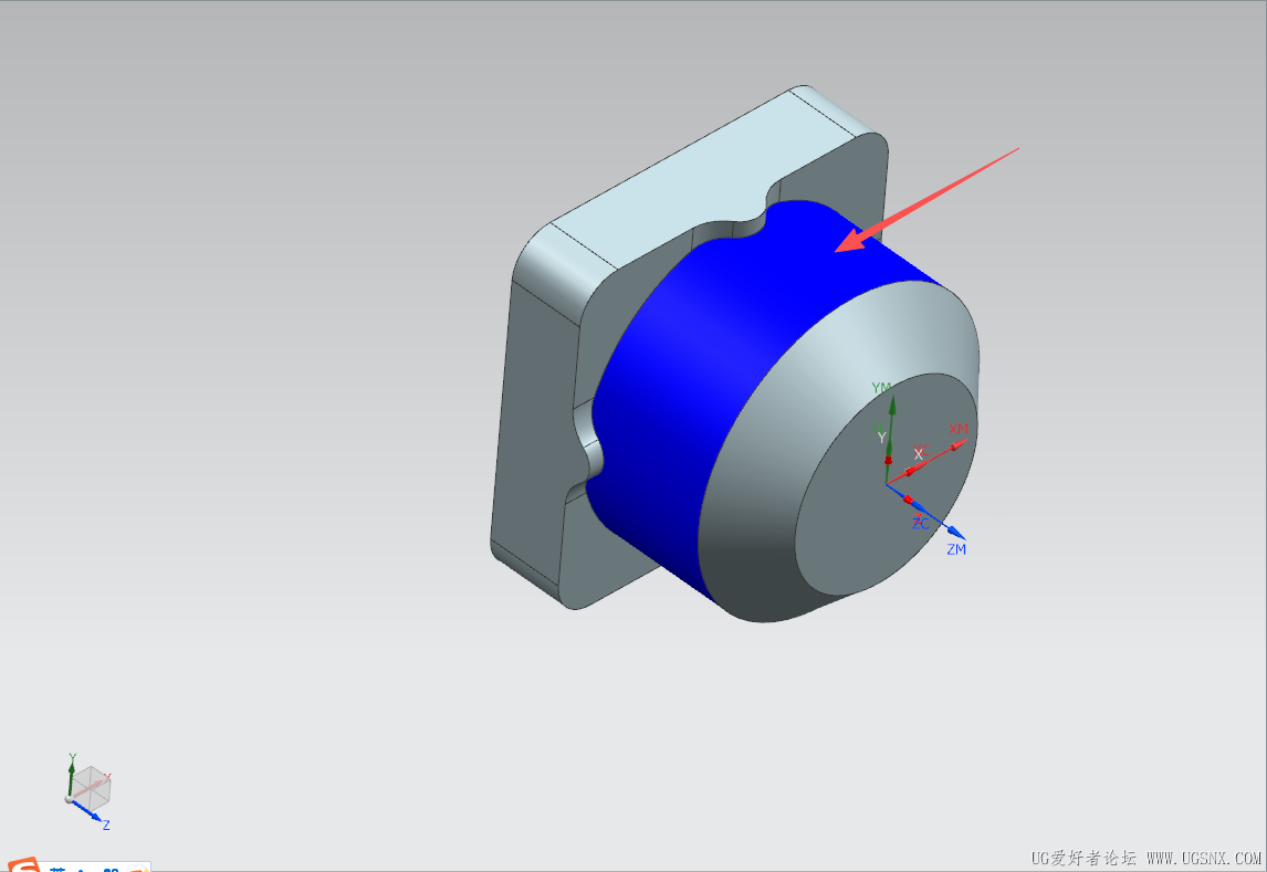

就这个圆柱面,在五轴上用什么策略呢

 楼主| 发表于 2025-12-9 16:38:45 | 显示全部楼层
3d是这个

发表于 2025-12-9 19:16:03 来自手机 | 显示全部楼层
我感觉可以偏个刀半径用可变的流线走光底直接远离直线

发表于 2025-12-9 20:11:57 | 显示全部楼层
可变轮廓铣-侧刃铣削试一下,设置好方向角度

发表于 2025-12-10 09:38:47 | 显示全部楼层
怎么搞都不好做。。。。做出来简单,做的好,很难

发表于 2025-12-10 09:47:35 | 显示全部楼层
肯定是会有点欠切的,最好改个R角用球刀跑跑

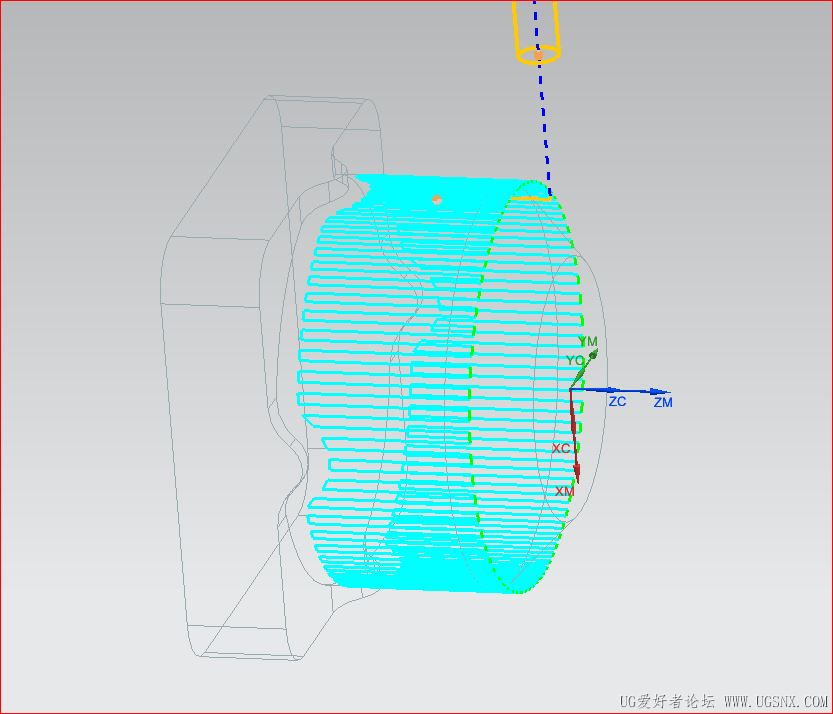

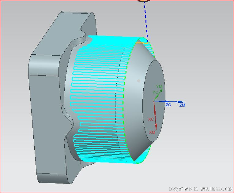

 楼主| 发表于 2025-12-10 10:49:32 | 显示全部楼层
我直接用曲线点加工出来效果是这样,上面会有很大台阶
